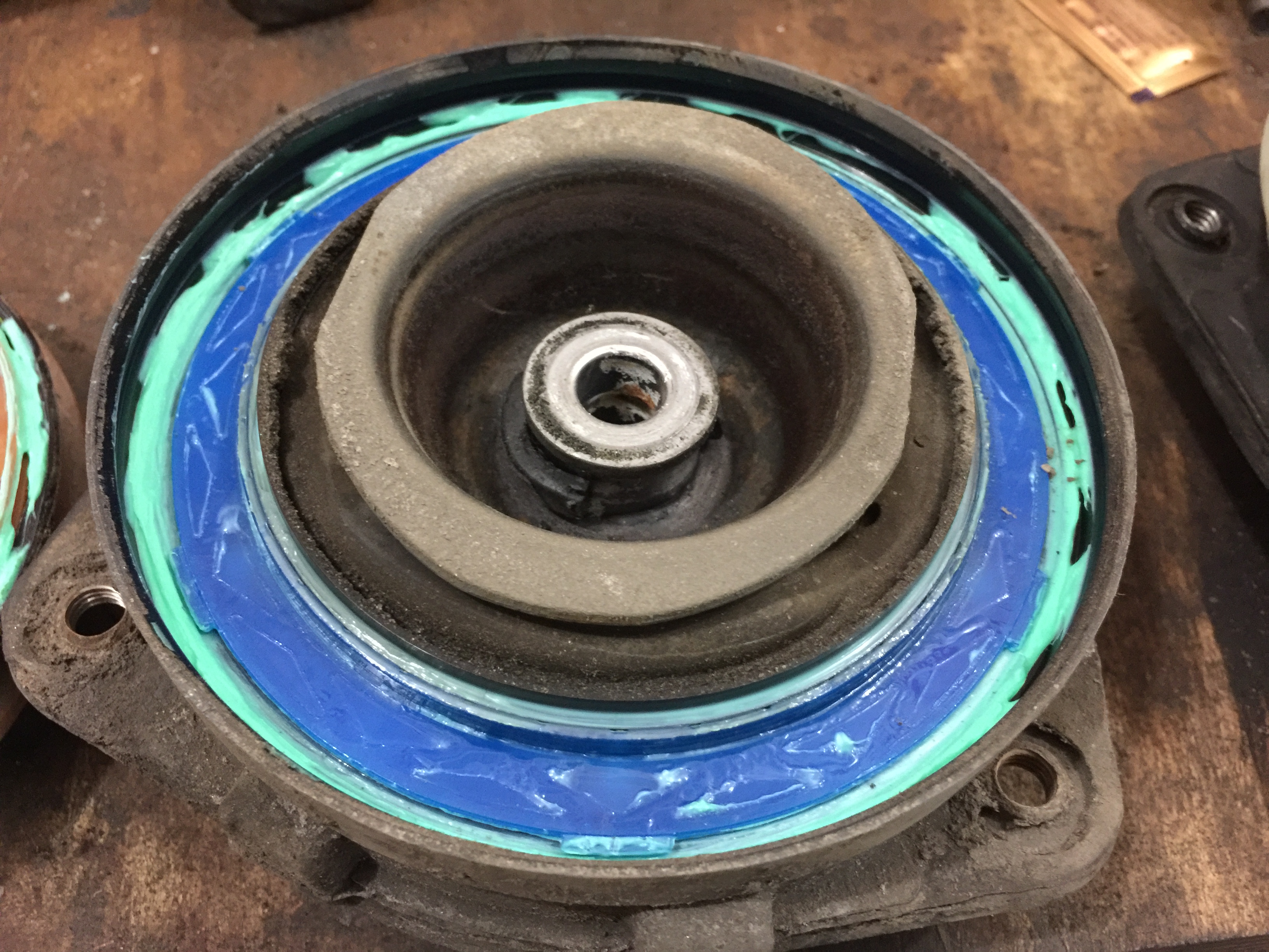

В субботу меняю все амморты, а передние - в сборе с пыльниками-отбойниками, опорами и опорниками. Родные прожили почти 116000 км и перед заменой как обычно стали вести себя просто идеально. Вот я и думаю: а не продать ли их? (шютка) :smile: Машина как арба едет, а в поворотах старые амики уже просто не держат.
Ставлю Каябу для Икса по кругу. Задние у меня и так прописаны от Икса, а вот с передними поэкспериментирую. Их импортёр сказал, что разница в жёсткости порядка 30%. Посмотрим.

Он у меня мягче, чем обычный кашкай, в том числе и за счёт удлинённой базы. Задние с задода стоят икстрейловские, а вот передние поставлю на основании опыта одноклубников elektron и oleg_t.
Re: Передние амортизаторы (стойки)
Сообщение Kostya » Сб ноя 12, 2016 14:58:15
Заменили сегодня все 4 аморта. Передние - с опорами и опорниками. Опорники поставили шариковые, хотя родные еще очень даже были ничего, не скрипели и со смазкой. Ощущения от езды теперь интересные, ушёл эффект арбы, машина более сбитая, полицаев лежачих переезжает Кеша как-то резче, резвее что-ли, то есть, отрабатывают аморты лучше. В старых шток провален, до конца не выходит, а задние после сжатия расправляются только в положении лёжа. Пробег - 115900 км.

Я вот на днях, собираюсь менять втулки стаба, сайлентблоки, шаровые. Есть давний стук, при резком опускании задницы на водительское сиденье, слышен резкий хрустящий щелчок в подвеске (в основном одноразово). Года 3 не мог определить, что это, а вот вчера при подъёме передка машины обратил внимание и начал искать. Шок. Перед самым отрывом правого колеса при поднятии, происходит резкий провал штока аммортизатора вниз (где-то на 1 см) с характерным звуком. Сверху, над опорным подшипником никаких движений не зафиксировано. Я так понимаю, это аморт накрылся? Кто подскажет.

Думаю да. Машина какого года? Аморты на наших дорогах ходят тысяч 100 и умирают. Ставь Каябу. И отбойникам там тоже хана пришла, они идут в сборе с пыльниками, можно поставить Сакс. Опоры тоже желательно заменить, есть хорошие комплекты Снр, опора + опорный подшипник.

2008 года, родные ещё пробег 120 тыщ. Справа такого нет. Звук довольно сильный, видать пружина пересиливает цилиндр и срывается, такое ощущение, что что-то цепляется, а потом идёт срыв. Спасибо, за совет.

Мои на 110-то не гремели, но и не работали. Заменили, но отбойники и пыльники оказались живыми. Их и поставили. Кстати, каябовские пыльники не стыкуются с опорами SNR. Вернул их на Ромарио. Теперь у меня там скидос на эту сумму на следующую покупку. ;)
