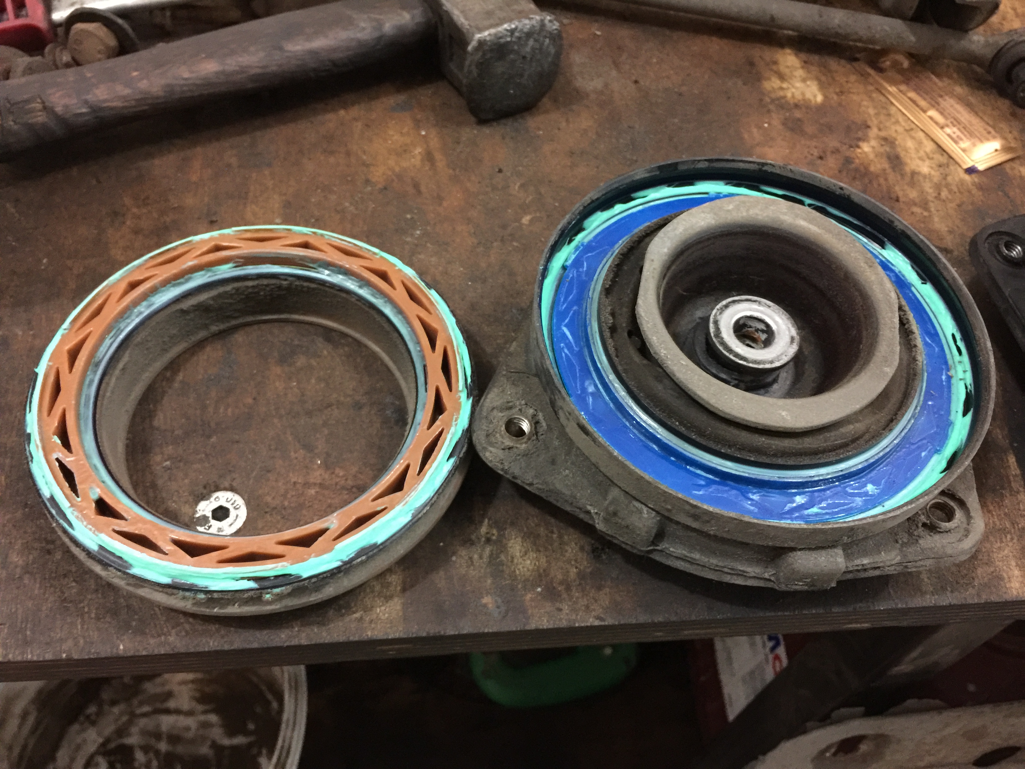

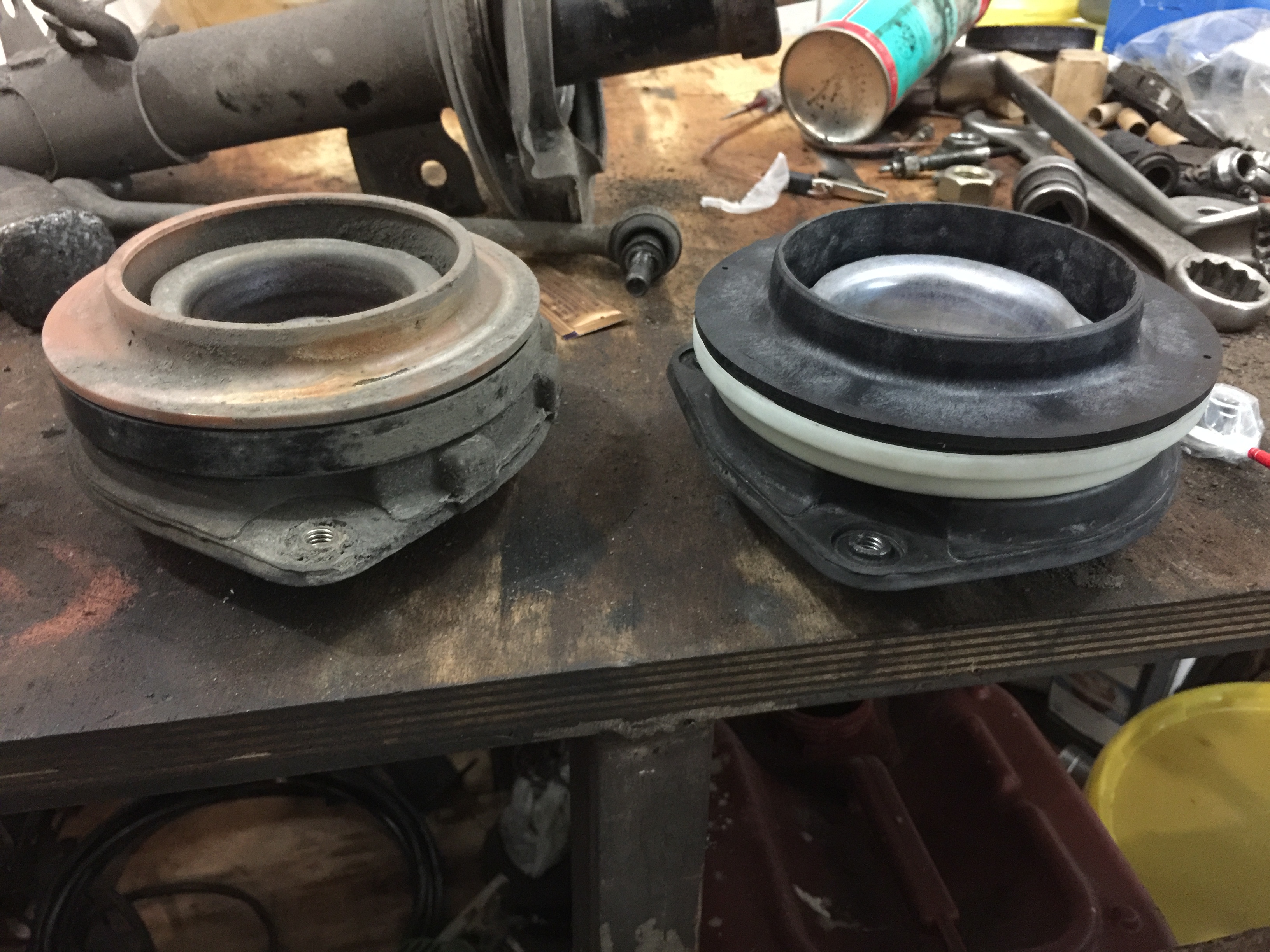

Заменили сегодня все 4 аморта. Передние - с опорами и опорниками. Опорники поставили шариковые, хотя родные еще очень даже были ничего, не скрипели и со смазкой. Ощущения от езды теперь интересные, ушёл эффект арбы, машина более сбитая, полицаев лежачих переезжает Кеша как-то резче, резвее что-ли, то есть, отрабатывают аморты лучше. В старых шток провален, до конца не выходит, а задние после сжатия расправляются только в положении лёжа. Пробег - 115900 км.

Думаю да. Машина какого года? Аморты на наших дорогах ходят тысяч 100 и умирают. Ставь Каябу. И отбойникам там тоже хана пришла, они идут в сборе с пыльниками, можно поставить Сакс. Опоры тоже желательно заменить, есть хорошие комплекты Снр, опора + опорный подшипник.

Мои на 110-то не гремели, но и не работали. Заменили, но отбойники и пыльники оказались живыми. Их и поставили. Кстати, каябовские пыльники не стыкуются с опорами SNR. Вернул их на Ромарио. Теперь у меня там скидос на эту сумму на следующую покупку. ;)
