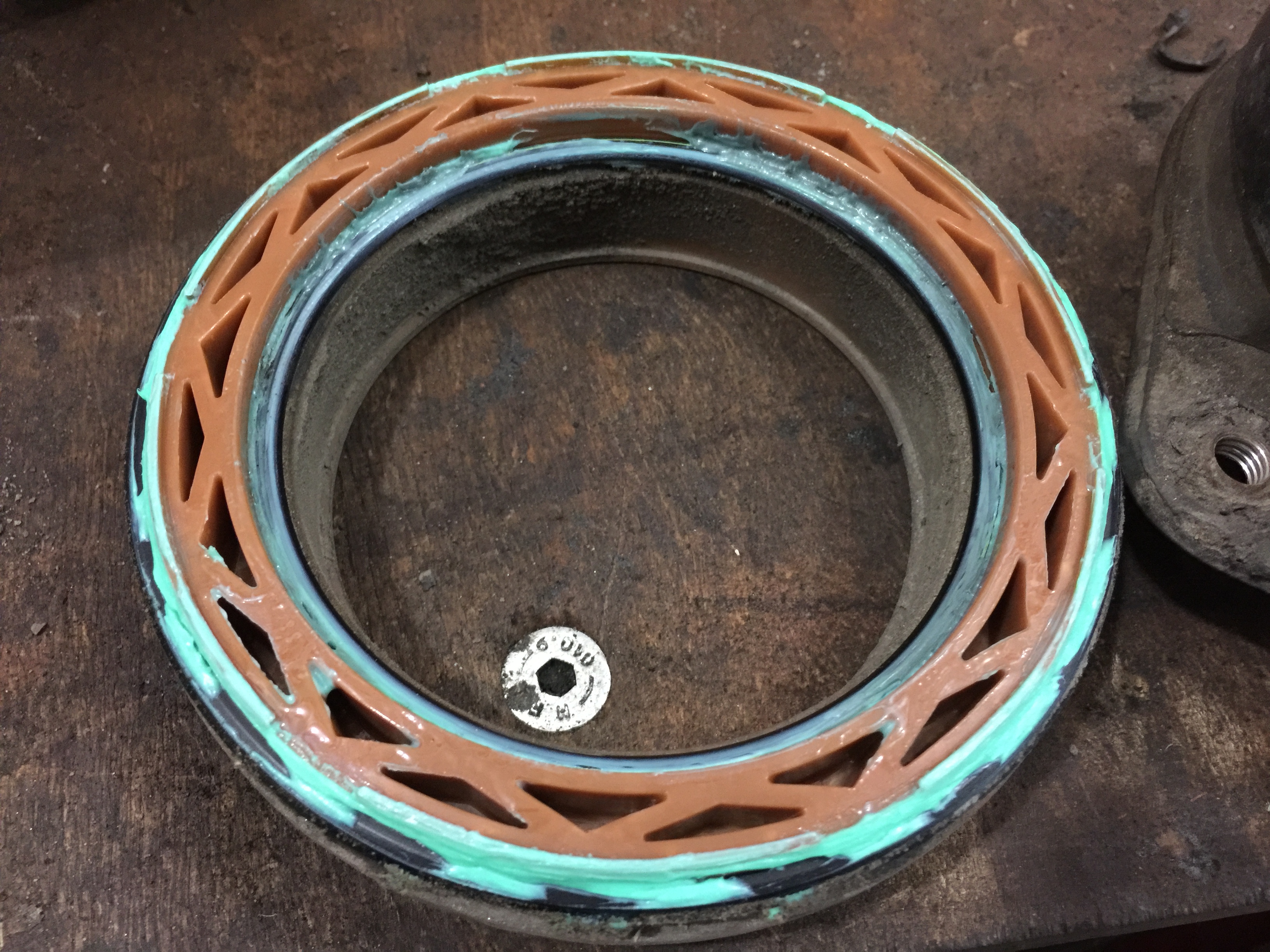

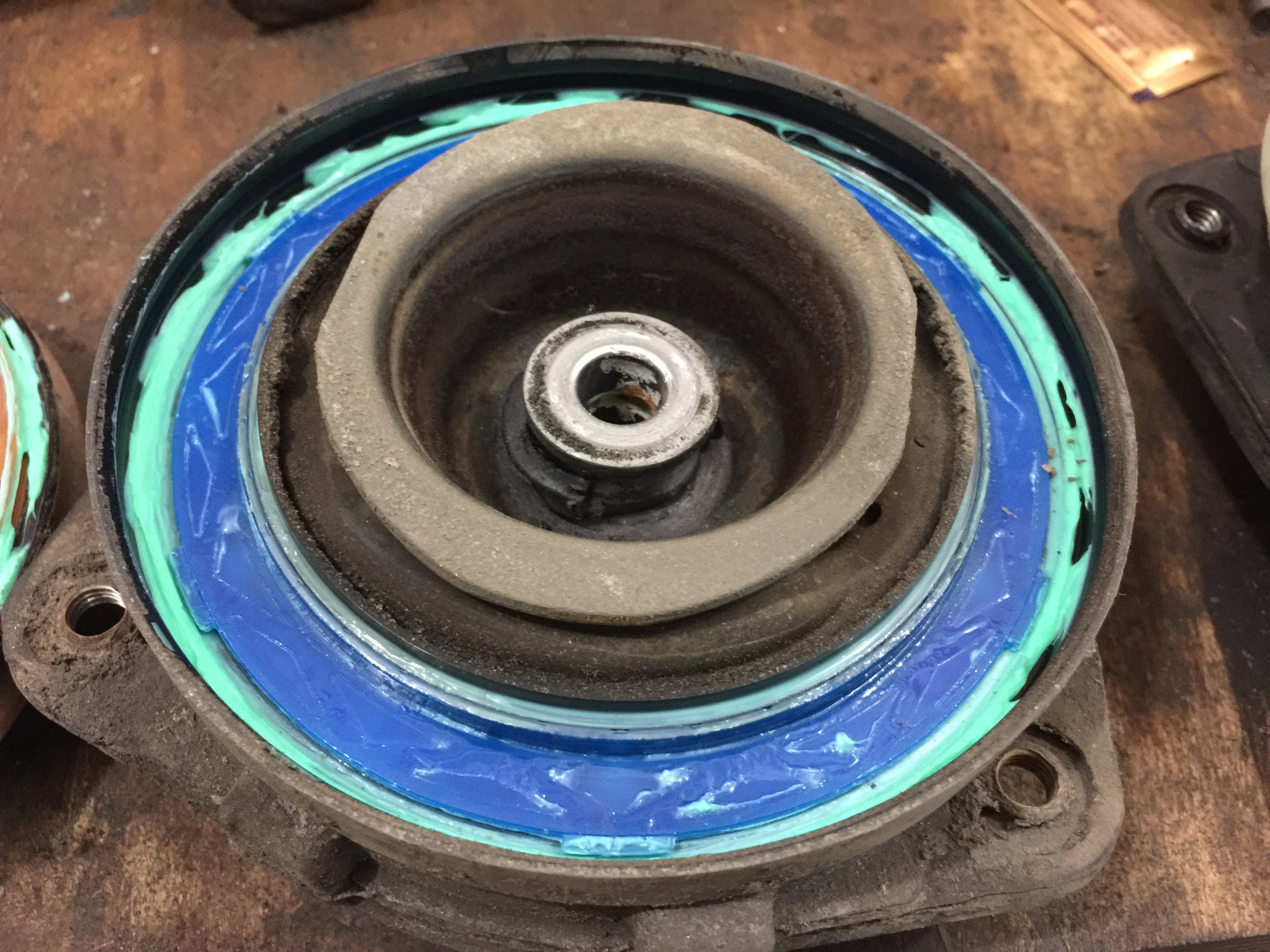

gosha писал(а): Я так понимаю, это аморт накрылся?
oleg_t писал(а):gosha писал(а): Я так понимаю, это аморт накрылся?
Думаю да. Машина какого года? Аморты на наших дорогах ходят тысяч 100 и умирают. Ставь Каябу. И отбойникам там тоже хана пришла, они идут в сборе с пыльниками, можно поставить Сакс. Опоры тоже желательно заменить, есть хорошие комплекты Снр, опора + опорный подшипник.
Kostya писал(а):gosha
Ребята с Инг-Авто тебе точно диагноз поставить смогут. Для стоек такой "выпадание" Колеса вроде нормально, но, вроде как без звуков должно быть.
gosha писал(а):2008 года, родные ещё пробег 120 тыщ.
