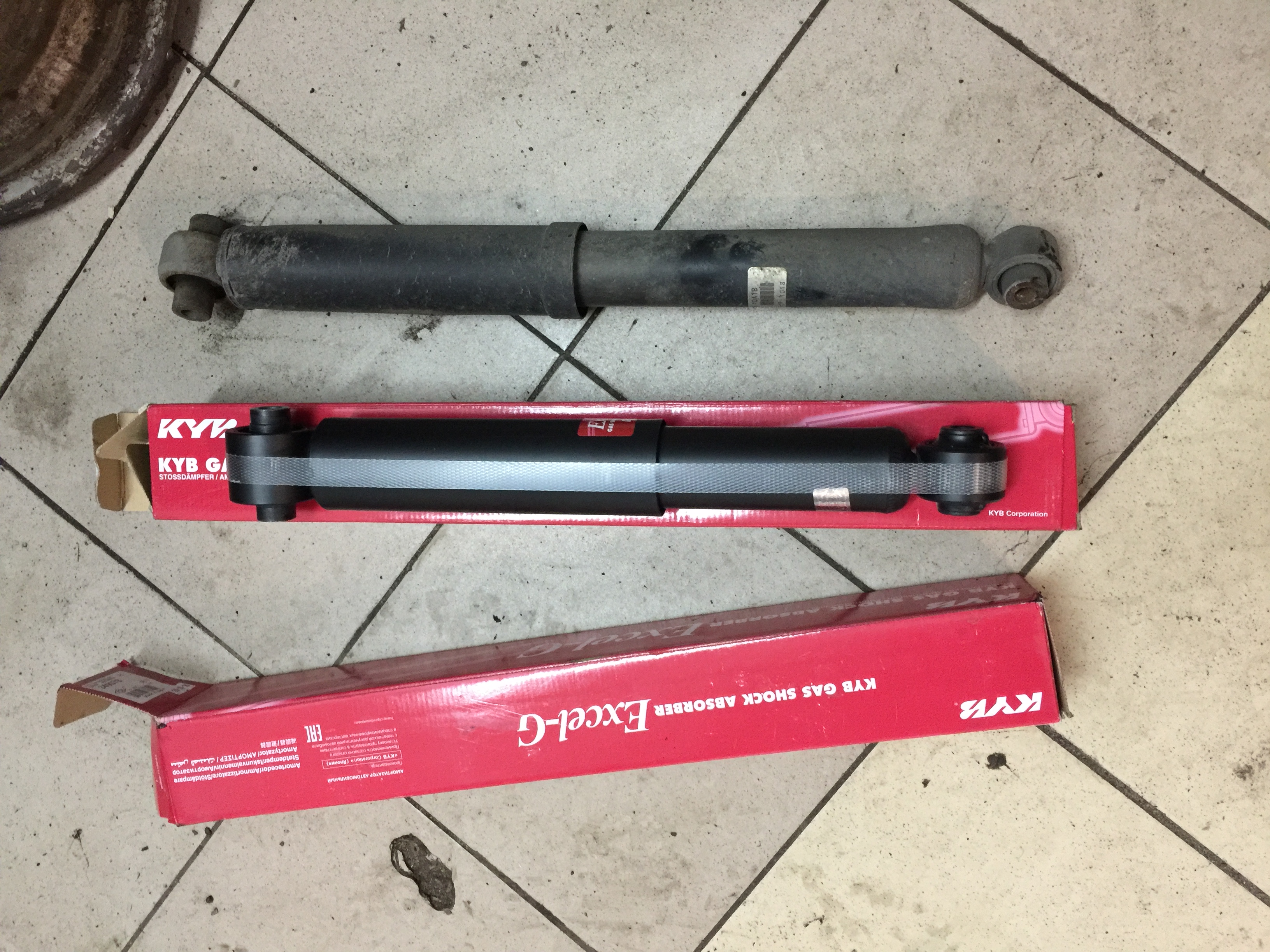

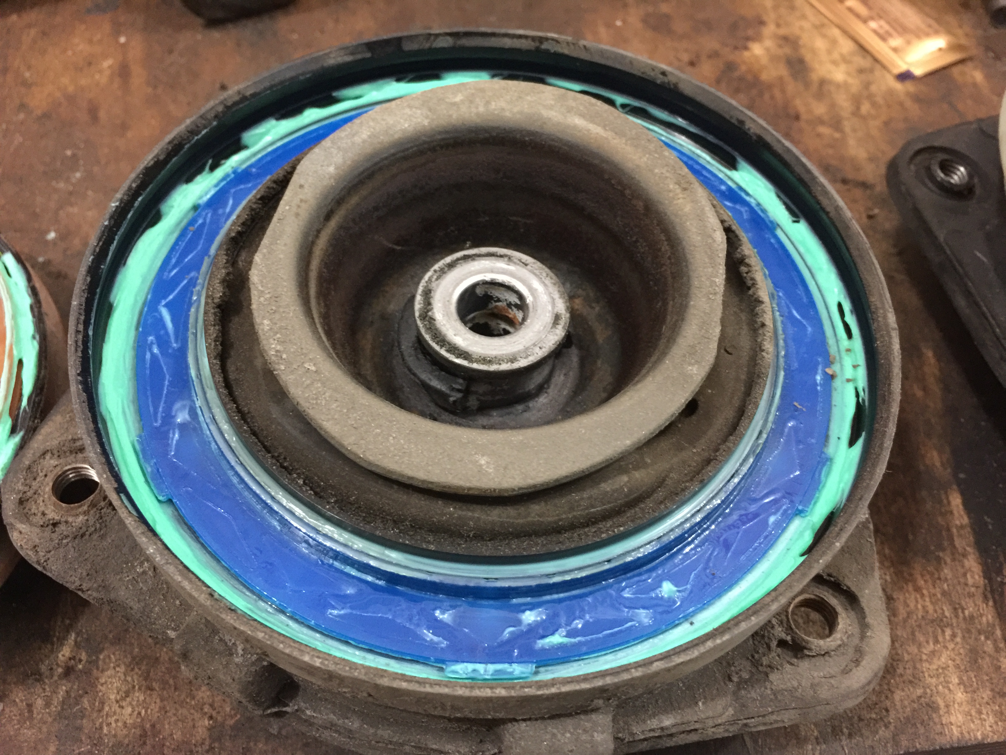

Сообщение Kostya » Сб ноя 12, 2016 14:58:15
Заменили сегодня все 4 аморта. Передние - с опорами и опорниками. Опорники поставили шариковые, хотя родные еще очень даже были ничего, не скрипели и со смазкой. Ощущения от езды теперь интересные, ушёл эффект арбы, машина более сбитая, полицаев лежачих переезжает Кеша как-то резче, резвее что-ли, то есть, отрабатывают аморты лучше. В старых шток провален, до конца не выходит, а задние после сжатия расправляются только в положении лёжа. Пробег - 115900 км.

Костя, а у тебя задние новые каябы короче родных? :shock:
Re: Передние амортизаторы (стойки)
Сообщение Kostya » Сб ноя 12, 2016 21:37:06
elektron
Нет, просто новый с фиксатором в сжатом состоянии, а старый в разжатом. Но, вертикально старый не разжимался.
Сообщение Kostya » Сб ноя 12, 2016 21:37:37
elektron
У меня же задние по каталогу и ВИНу - от икса.
