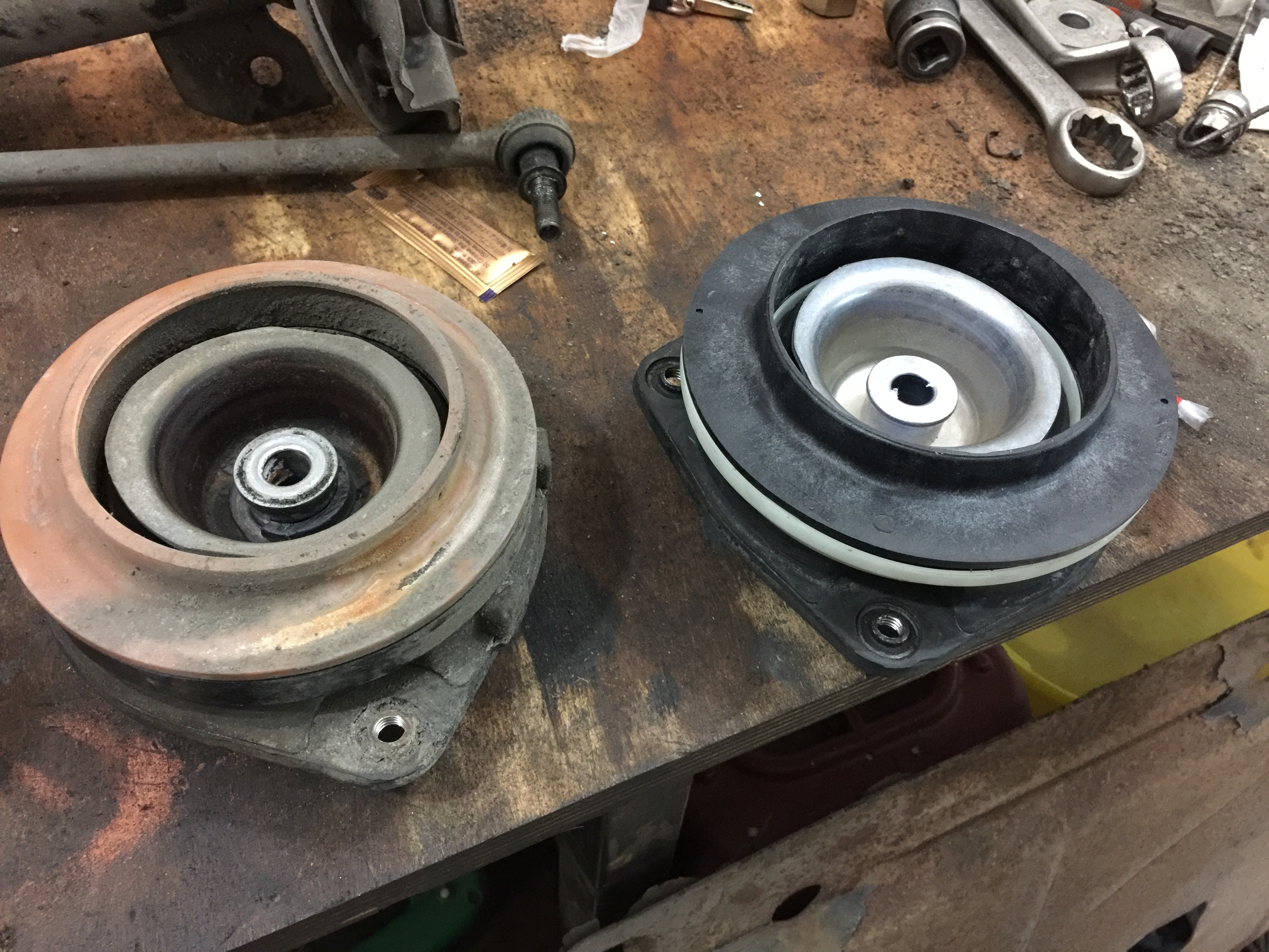

В субботу меняю все амморты, а передние - в сборе с пыльниками-отбойниками, опорами и опорниками. Родные прожили почти 116000 км и перед заменой как обычно стали вести себя просто идеально. Вот я и думаю: а не продать ли их? (шютка) :smile: Машина как арба едет, а в поворотах старые амики уже просто не держат.
Ставлю Каябу для Икса по кругу. Задние у меня и так прописаны от Икса, а вот с передними поэкспериментирую. Их импортёр сказал, что разница в жёсткости порядка 30%. Посмотрим.

Он у меня мягче, чем обычный кашкай, в том числе и за счёт удлинённой базы. Задние с задода стоят икстрейловские, а вот передние поставлю на основании опыта одноклубников elektron и oleg_t.

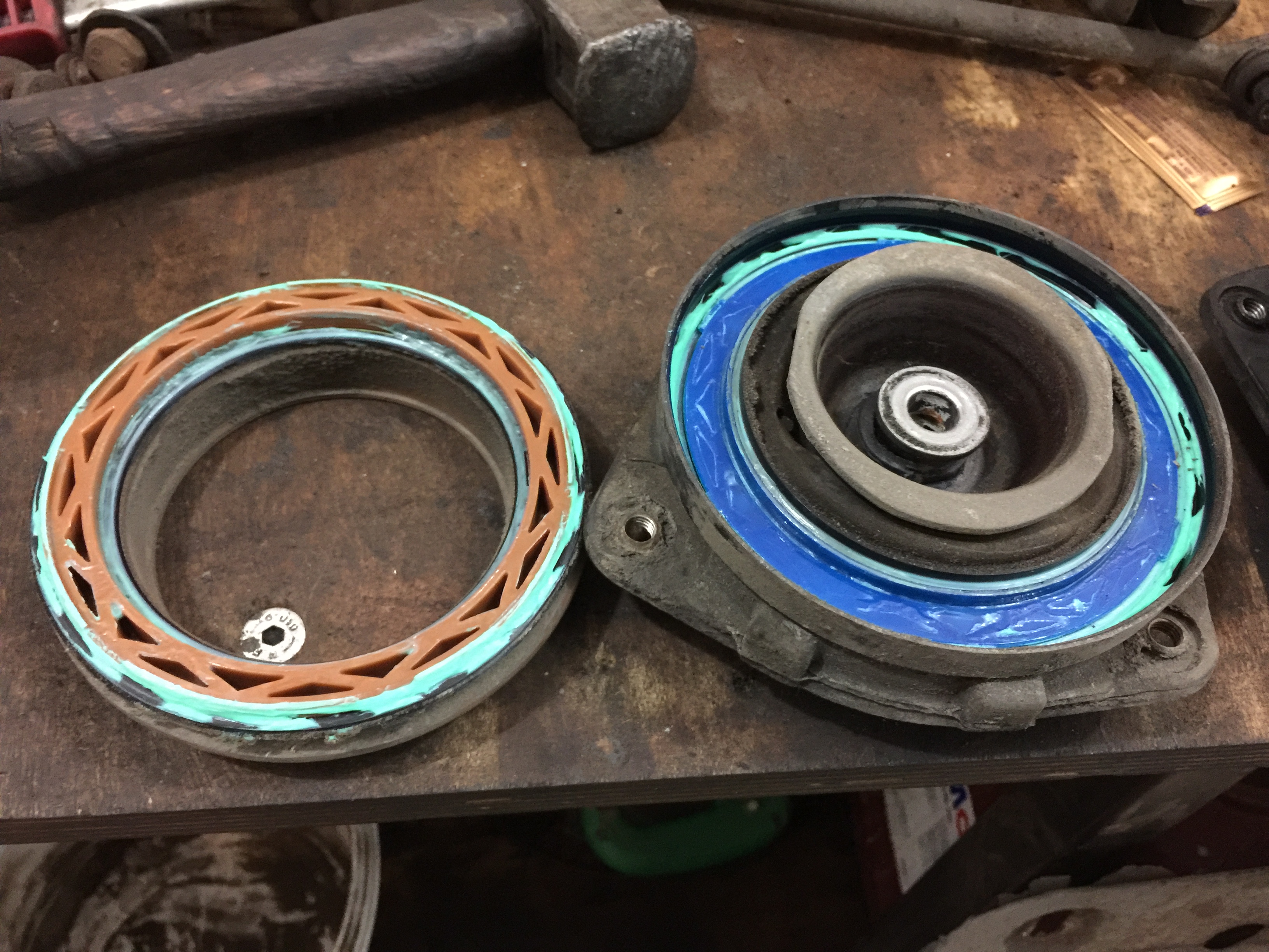

Заменили сегодня все 4 аморта. Передние - с опорами и опорниками. Опорники поставили шариковые, хотя родные еще очень даже были ничего, не скрипели и со смазкой. Ощущения от езды теперь интересные, ушёл эффект арбы, машина более сбитая, полицаев лежачих переезжает Кеша как-то резче, резвее что-ли, то есть, отрабатывают аморты лучше. В старых шток провален, до конца не выходит, а задние после сжатия расправляются только в положении лёжа. Пробег - 115900 км.

Мои на 110-то не гремели, но и не работали. Заменили, но отбойники и пыльники оказались живыми. Их и поставили. Кстати, каябовские пыльники не стыкуются с опорами SNR. Вернул их на Ромарио. Теперь у меня там скидос на эту сумму на следующую покупку. ;)
