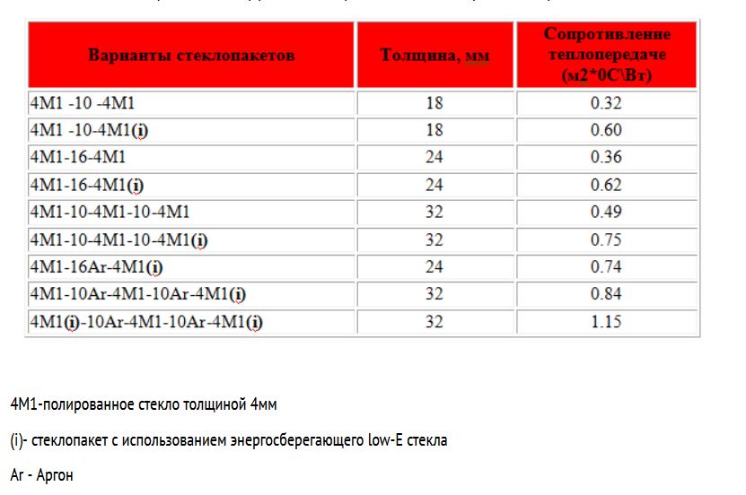

http://www.oknaplus.ks.ua/steklopaketi.htmlХотя IMHO две последние строчки таблицы наводят на размышление о правдивости результатов в ней.
Разница только в наличии не одного а двух модных стекол. А по идее одно стекло должно отражать излучение и от дополнительного стекла эффекта сильного не должно быть
