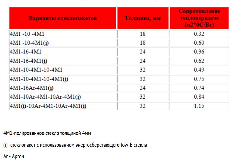

Сообщение BIS » Пт апр 10, 2015 08:12:05
Natali писал(а):ну между двойными и однокамерными это понятно, что будет разница, а вот разницп между двойными и теми же ИК, или агрон/вакуум/еще что-то
Кстати, какой результат по итогам зимы в экономии газа после утепления пенопластом в 50 мм?
По поводу утепления я отписывался пару страниц назад в этой теме. Контрольные показания счетчика будут в сентябре. Но думаю теща уложится в 2500 (раньше было 3500-3800 в год).
50 мм пенопласта дают довольно неплохой эффект, но есть еще чердак и пол через которые тоже тепло уходит неслабо. Но пока заморачиваться не буду. Теща вроде в социальные нормы помещается :-) при площади дома в 130 квадратов соцнормы ей насчитывают на 48.
Но если заморачиваться утеплением - то рекомендую ставить не 50 мм пенопласт, а сразу 100-ку. Разница в стоимости не сильно большая, но эффект думаю будет покруче :smile:
Насчет стеклопакетов.
http://www.oknaplus.ks.ua/steklopaketi.html
Хотя IMHO две последние строчки таблицы наводят на размышление о правдивости результатов в ней.
Разница только в наличии не одного а двух модных стекол. А по идее одно стекло должно отражать излучение и от дополнительного стекла эффекта сильного не должно быть :smile:
