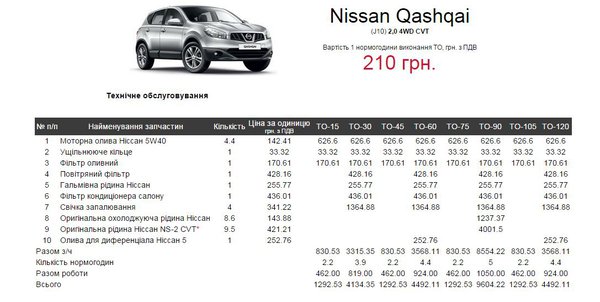

Нашла вот такую ориентировочную калькуляцию, как я понимаю, с мыслями "лучше перебдеть, чем недобдеть", по новому регламенту мне надо сделать ТО90, а не 120.
Я правильно понимаю, что параллельно делается диагностика и если что-то вылазит, то устраняется и идет + к стоимости?
Сообщений: 835
Сб июл 10, 2010 00:09:30
Cash on hand: 122.92
Благодарил (а): 33 раз.
Поблагодарили: 68 раз.
Авто: Xtrail 1.6 d
Re: Баги на диагностике
Сообщение Sorex » Вт янв 27, 2015 17:25:59
Natali писал(а):Нашла вот такую ориентировочную калькуляцию, как я понимаю, с мыслями "лучше перебдеть, чем недобдеть", по новому регламенту мне надо сделать ТО90, а не 120.
что то там не так, по мурзилке масло в CVT нужно менять на 60 тысячах (а вам на 90 написали ). Чет мне кажется, что те машины где нужно менять на 90 столько еще не выездили.
UPD что то я не вычитал сколько у вас пробег. Но я лумаю что картинка выше это для "новых " кашкаев, гдето с 2014 года
