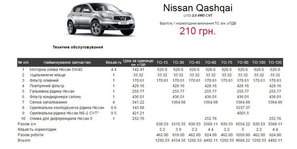

Нашла вот такую ориентировочную калькуляцию, как я понимаю, с мыслями "лучше перебдеть, чем недобдеть", по новому регламенту мне надо сделать ТО90, а не 120.
Я правильно понимаю, что параллельно делается диагностика и если что-то вылазит, то устраняется и идет + к стоимости?

Natali писал(а):Нашла вот такую ориентировочную калькуляцию, как я понимаю, с мыслями "лучше перебдеть, чем недобдеть", по новому регламенту мне надо сделать ТО90, а не 120.
что то там не так, по мурзилке масло в CVT нужно менять на 60 тысячах (а вам на 90 написали ). Чет мне кажется, что те машины где нужно менять на 90 столько еще не выездили.
