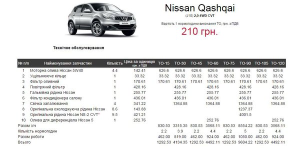

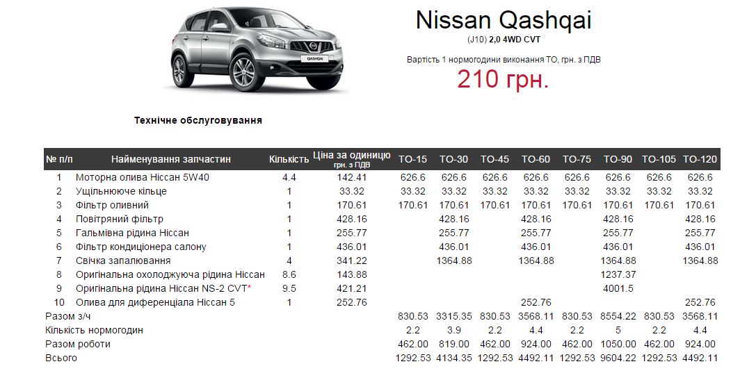

Нашла вот такую ориентировочную калькуляцию, как я понимаю, с мыслями "лучше перебдеть, чем недобдеть", по новому регламенту мне надо сделать ТО90, а не 120.
Я правильно понимаю, что параллельно делается диагностика и если что-то вылазит, то устраняется и идет + к стоимости?

Сообщение Sorex » Вт янв 27, 2015 17:25:59
Natali писал(а):Нашла вот такую ориентировочную калькуляцию, как я понимаю, с мыслями "лучше перебдеть, чем недобдеть", по новому регламенту мне надо сделать ТО90, а не 120.
что то там не так, по мурзилке масло в CVT нужно менять на 60 тысячах (а вам на 90 написали ). Чет мне кажется, что те машины где нужно менять на 90 столько еще не выездили.
UPD что то я не вычитал сколько у вас пробег. Но я лумаю что картинка выше это для "новых " кашкаев, гдето с 2014 года
