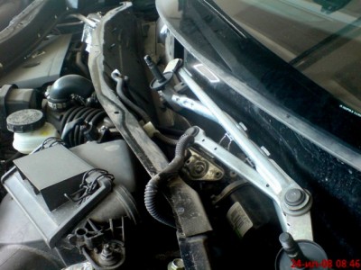

Чтобы добраться до третьей шпильки опорного подшипника нужно разобрать всю облуду под лобовым стеклом и снять дворники
