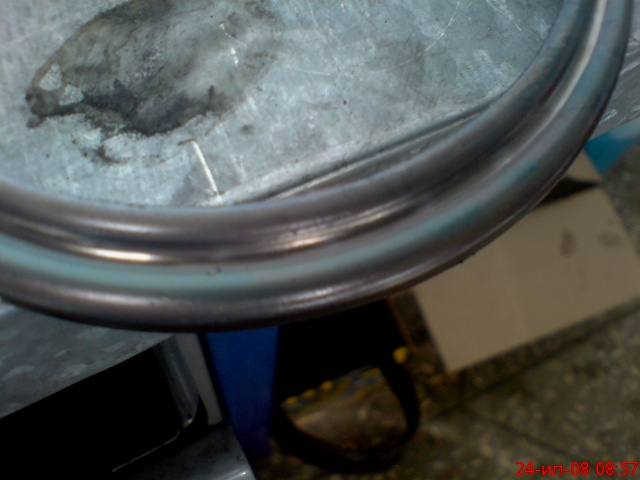

Сообщение Мацони » Чт июл 24, 2008 18:20:28
А это обойма подшипника. На фото видно плохо, но если присмотреться то видно, где шарики начали накатывать себе "место".
Извините - снимал телефоном!
Сообщение Мацони » Чт июл 24, 2008 18:25:58
Выкидаем пластиковый сепаратор, вымываем все и на новую смазку накладываем шарики по всему периметру обоймы - и вот, что получается.
Вот он раненный, но вылеченный!
Для закладки в подшипник использовалась смазка ХАДО - восстановительная.
