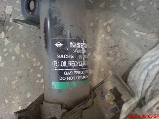

Снимаем стойки и добираемся до опорного подшипника. Амики, кстати стоят Закс.
Вот они Заксы

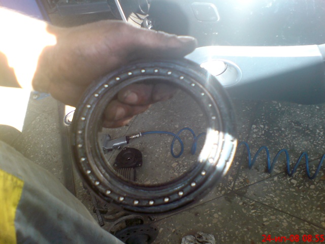

Вот, что из себя представляет заводской подшипник. Такие подшипники нам не нужны!!! :smile:
Не может он служить долго, даже за границей и их дорогах!

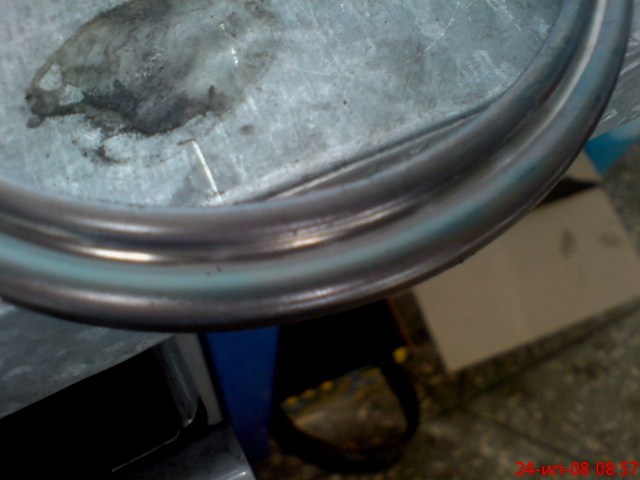

Сообщение Мацони » Чт июл 24, 2008 18:20:28
А это обойма подшипника. На фото видно плохо, но если присмотреться то видно, где шарики начали накатывать себе "место".
Извините - снимал телефоном!

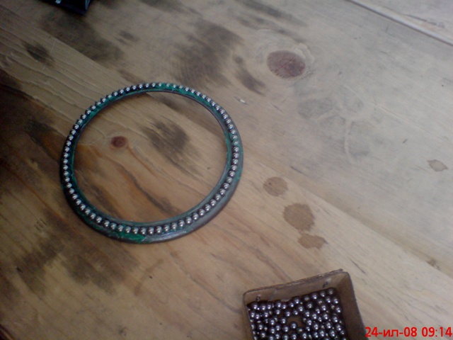

Сообщение Мацони » Чт июл 24, 2008 18:25:58
Выкидаем пластиковый сепаратор, вымываем все и на новую смазку накладываем шарики по всему периметру обоймы - и вот, что получается.
Вот он раненный, но вылеченный!

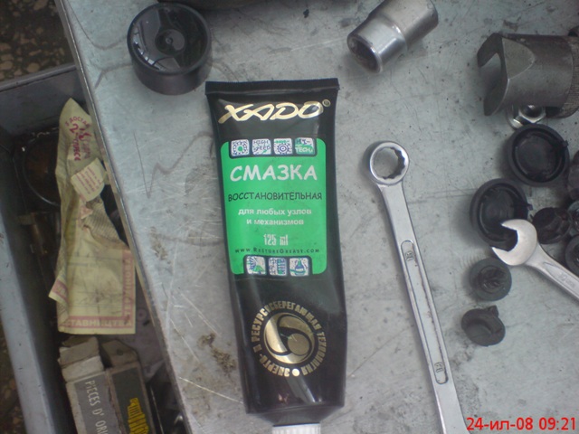

Для закладки в подшипник использовалась смазка ХАДО - восстановительная.

Сообщение elektron » Чт июл 24, 2008 18:27:12
Из стандартных рядов подшипники не искал? 8)
А,вижу-нестандартный.Обойма как понимаю металлическая,раз ХАДО положил.Озвучь размеры шариков и где брал.Размеры шариков подбирал как?Дело в том,что здесь важны микроны.Шарики тоже должны иметь тепловой зазор. :roll:
Сообщение Мацони » Чт июл 24, 2008 18:32:55
Не искал. Обойма уж больно специфическая. 8)
Сообщение Мацони » Чт июл 24, 2008 18:37:27
Шарики брал на Рено. Там это уже давно проехали. Подшипники идентичные с реновскими. Только делать это надо было на второй день после покупки авто, если б знал! :D
