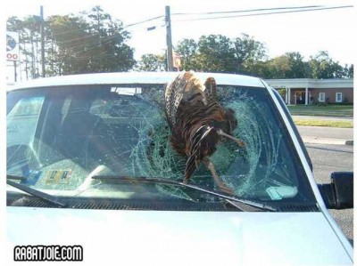

Хрущ... А прикинь: воробья поймать иль ещё кого потолще?!
Вон не поставили защитную сетку перед мерсовским значком - и получили халэпу:

Слушай Сенсей я уже не знаю где правда,а где "фотожопа" - это натура ??? :smile: :smile: :smile:

Очпохоже на правду. Я фотошопом не прикасался и следов фотошопа не нахожу :)

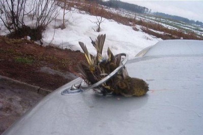

А зачем фотожоп, птичку можно и руками засунуть:)

Не верите, значит, про летящих птиц. Ну, тогда получайте :smile: :

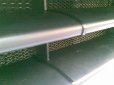

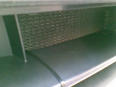

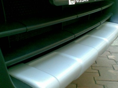

Люди, не тратьте деньги! Сетка стоит аж 45 грн. Стяжки пластиковые аж по 30 коп. :) Остальное можно сделать самим!!!
Никаких бамперов снимать не надо! Просто откручиваете 4 винта на защите, отгибаете защиту на оставшихся 2-х немного вниз. Просовываете сетку в эту щель, крепите с помощью стяжек пластиковых. Закручиваете 4 винта обратно. ВСЁ! Не могу понять, как СТО может требовать за такую работу такие бабки!
см. фото (делелось сегодня мобилой, сетка ставилась вчера).
Да, что самое немаловажное для меня - ничего сверлить и дырявить не надо! Никакого вида стяжки не портят. А если надумаете все вернуть в первостепенное состояние - снимаем, и всё.
