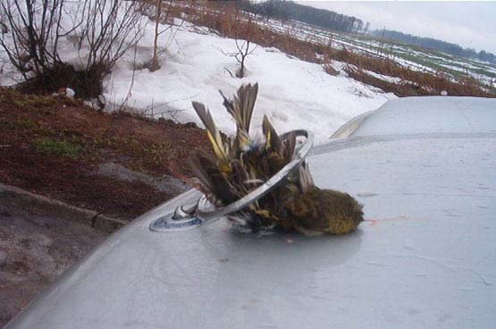

Хрущ... А прикинь: воробья поймать иль ещё кого потолще?!
Вон не поставили защитную сетку перед мерсовским значком - и получили халэпу:

Слушай Сенсей я уже не знаю где правда,а где "фотожопа" - это натура ??? :smile: :smile: :smile:

Очпохоже на правду. Я фотошопом не прикасался и следов фотошопа не нахожу :)

птичку жалко :cry:

Сэнсэй писал(а):kazantip
А зачем фотожоп, птичку можно и руками засунуть:)

Сообщение Сэнсэй » Ср июл 02, 2008 09:55:09
Не верите, значит, про летящих птиц. Ну, тогда получайте :smile: :
