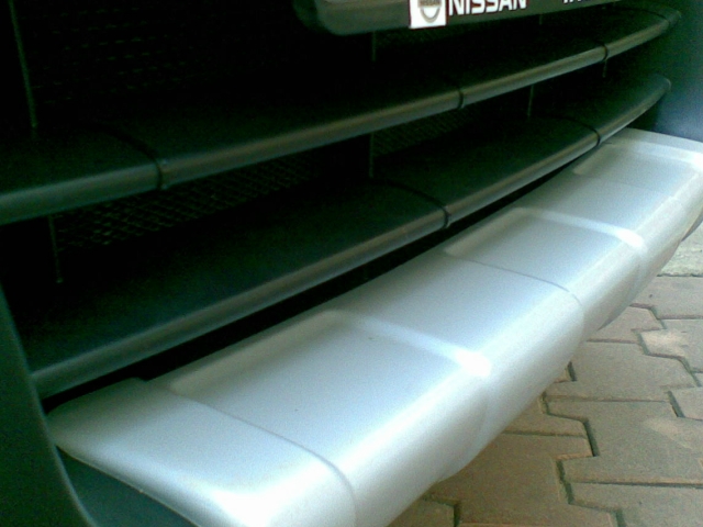

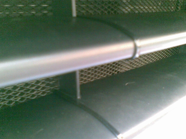

Люди, не тратьте деньги! Сетка стоит аж 45 грн. Стяжки пластиковые аж по 30 коп. :) Остальное можно сделать самим!!!
Никаких бамперов снимать не надо! Просто откручиваете 4 винта на защите, отгибаете защиту на оставшихся 2-х немного вниз. Просовываете сетку в эту щель, крепите с помощью стяжек пластиковых. Закручиваете 4 винта обратно. ВСЁ! Не могу понять, как СТО может требовать за такую работу такие бабки!
см. фото (делелось сегодня мобилой, сетка ставилась вчера).
Да, что самое немаловажное для меня - ничего сверлить и дырявить не надо! Никакого вида стяжки не портят. А если надумаете все вернуть в первостепенное состояние - снимаем, и всё.
