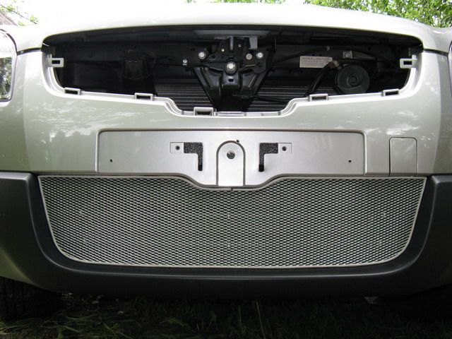

Крепление защитной сетки к бамперу (вариант 2)
Сообщение bandit » Вс май 25, 2008 22:41:46
Считаю сетку полезной штукой, т.к. даже от мух и прочих насекомых
при движении гнутся пластины радиатора, не говорю уже о камнях.
Выложу еще один вариант крепления сетки.
По времени у меня заняло несколько часов с перерывом на
обед:) Спешить было некуда, так как находился в селе. Итак...
1. Снимаем номерной знак:
2. Откручиваем рамку:

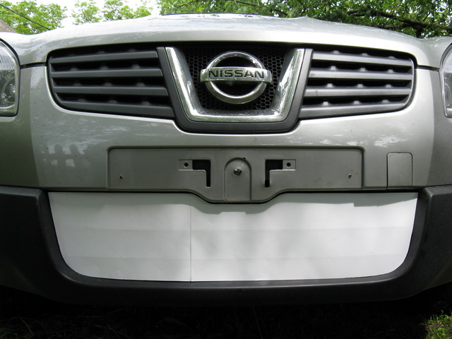

3. Делаем выкройку, желательно из картона или плотной бумаги:

Сообщение bandit » Вс май 25, 2008 22:46:14
продолжаю

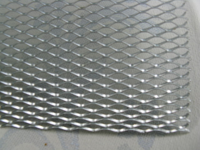

4. Сетку использовал оцинкованную "Просечно-вытяжную" (изготавливается
из металлического листа методом одновременной просечки и вытяжки)
...был кусок подходящего размера, такая сетка должна быть в автомагазинах:

Сообщение bandit » Вс май 25, 2008 22:50:46
далее

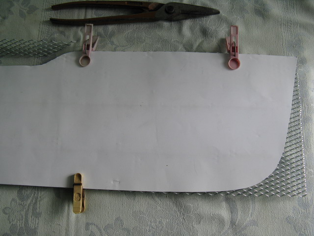

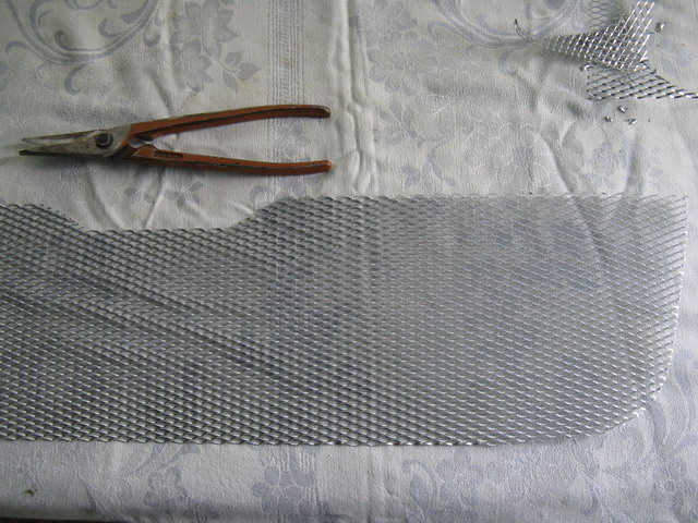

5. Прикладываем выкройку к сетке (очень удобно прижать обычными прищепками, тогда
не нужно обрисовывать контур на сетке, и больше точность),
после чего ножницами по металу отрезаем от сетки все ненужные части:

Сообщение bandit » Вс май 25, 2008 22:52:58

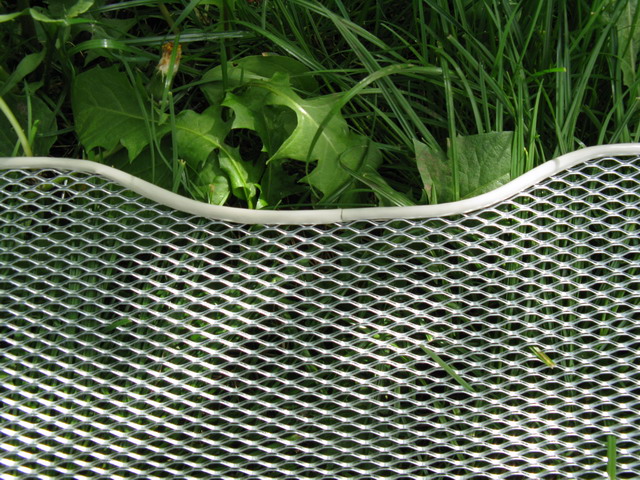

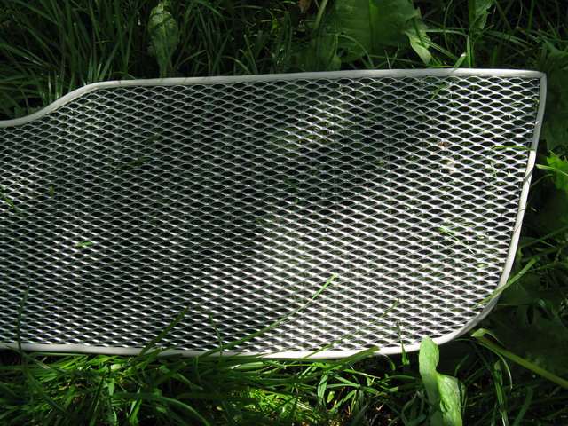

6. Окантовка. Использовал провод "Витая пара", серого цвета, разрезаем вдоль, все провода выбрасываем, остается только изоляция:
7. Одеваем на подготовленную сетку предварительно вырезав уголки в окантовке для лучшего изгиба.
Соединение окантовки можно сделать по центру, оно прикроется номерным знаком:
Последний раз редактировалось bandit Вс май 25, 2008 23:06:19, всего редактировалось 2 раз(а).

Сообщение bandit » Вс май 25, 2008 22:56:26
8. Для удобства крепления снимаем верхнюю решетку с шильдиком:
9. Крепим сетку на шесть хомутов к продольным полоскам бампера:

Сообщение bandit » Вс май 25, 2008 22:58:16
10. Собирам все в обратной последовательности:

Сообщение bandit » Вс май 25, 2008 22:59:21
и последние...

bandit
А почему не хотел поставить её с внутренней стороны? Она бы так может резко в глаза не бросалась. :sad:

Сообщение bandit » Вс май 25, 2008 23:28:18
TIMUR писал(а):bandit
Тимур, сначала хотел с внутренней, были куски сетки, приложил, посмотрел и не понравилось, поэтому решил снаружи, а по цвету она не совсем далека от цвета кузова. На черной или другой машине так бы уже не получилось

Сообщение bandit » Вс май 25, 2008 23:35:58
Len4ik писал(а):bandit
...надо было либо сеточку покрасть в темный....
вот это как раз и хочу, тока краски под рукой тада небыло
