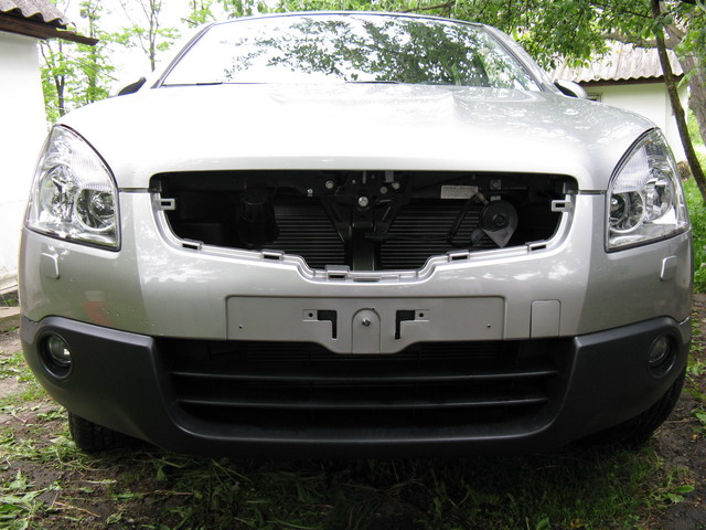

Крепление защитной сетки к бамперу (вариант 2)
Сообщение bandit » Вс май 25, 2008 22:41:46
Считаю сетку полезной штукой, т.к. даже от мух и прочих насекомых
при движении гнутся пластины радиатора, не говорю уже о камнях.
Выложу еще один вариант крепления сетки.
По времени у меня заняло несколько часов с перерывом на
обед:) Спешить было некуда, так как находился в селе. Итак...
1. Снимаем номерной знак:
2. Откручиваем рамку:
3. Делаем выкройку, желательно из картона или плотной бумаги:
