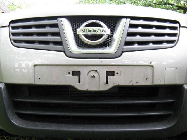

1. Снимаем номерной знак:

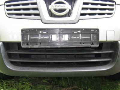

2. Откручиваем рамку:

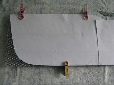

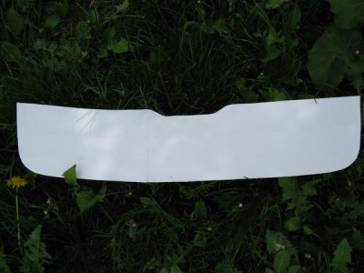

3. Делаем выкройку, желательно из картона или плотной бумаги:

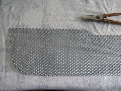

4. Сетку использовал оцинкованную "Просечно-вытяжную" (изготавливается
из металлического листа методом одновременной просечки и вытяжки)
...был кусок подходящего размера, такая сетка должна быть в автомагазинах:

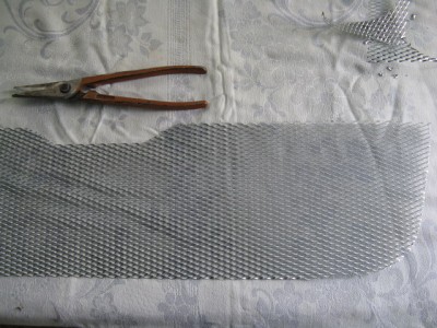

Сообщение bandit » Вс май 25, 2008 22:50:46
далее

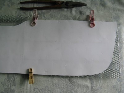

5. Прикладываем выкройку к сетке (очень удобно прижать обычными прищепками, тогда
не нужно обрисовывать контур на сетке, и больше точность),
после чего ножницами по металу отрезаем от сетки все ненужные части:

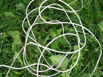

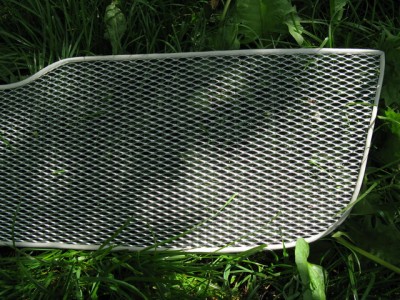

6. Окантовка. Использовал провод "Витая пара", серого цвета, разрезаем вдоль, все провода выбрасываем, остается только изоляция:
7. Одеваем на подготовленную сетку предварительно вырезав уголки в окантовке для лучшего изгиба.
Соединение окантовки можно сделать по центру, оно прикроется номерным знаком:
Последний раз редактировалось bandit Вс май 25, 2008 23:06:19, всего редактировалось 2 раз(а).
