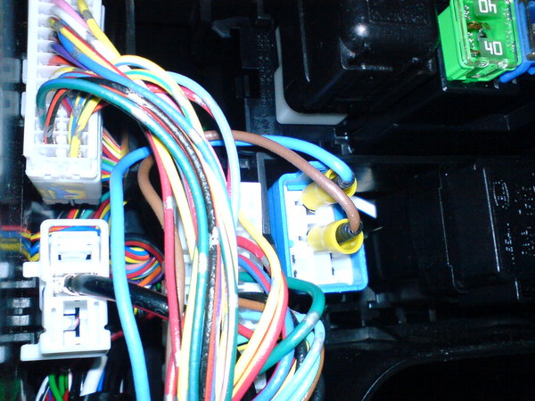

Сообщение oleg_t » Вт фев 11, 2014 10:36:09
Хочу сделать управление омывателем фар с кнопки как тут: http://forum.clubqashqai.ru/showthread. ... 25&page=21
Кнопку установить вместо заглушки в р-не левого колена, возможно удастся найти кнопку такого же размера.
Кто-то уже делал?
Кто-то знает где взять такую кнопку? Поискать на автобазаре? Может от какого-то авто подходит?

Re: Отключение омывателя фар
Сообщение Gusti » Вт фев 11, 2014 12:43:17
Сэнсэй писал(а):oleg_t
Смотри на посты товарища АдЯ на странице viewtopic.php?f=39&t=7594&p=152659
нехило он заплатил 900грн за такую функцию.
Дешевле отключить евросвет
Сообщение oleg_t » Вт фев 11, 2014 13:11:38
Не 900 а 600 + кнопка
Я кнопку уже нашел от Х-трейла б/у за 50 грн.
Остальную работу при желании можно сделать самостоятельно.
Сообщение oleg_t » Вт фев 11, 2014 17:49:51
Gusti
Читай внимательно.
Там работы на полчаса - вместо реле отвечающего за работу омывателя фары воткнуть два проводка (как на фото), протянуть их в салон и подключить к кнопке, которая встанет вместо заглушки. Чтобы протянуть провода в салон нужно снять корпус воздушного фильтра. Заморачиваться с подсветкой кнопки я не буду.
Цена вопроса - 50 грн. оригинальная кнопка + проводки со штекерами куплю. Сегодня для проверки закоротил при включенном зажигании контакты реле проволокой - омыватели сработали.

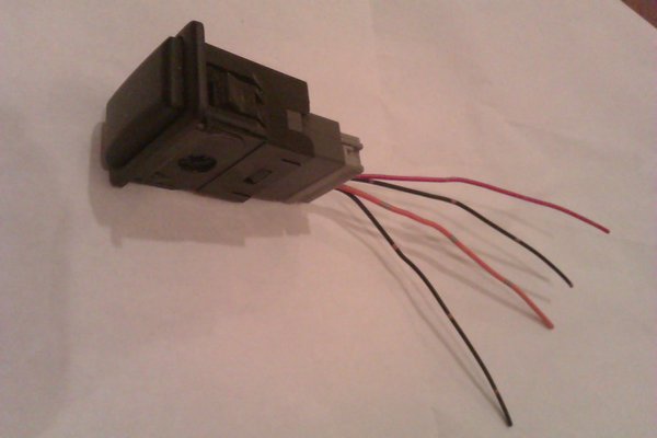

Сообщение oleg_t » Ср фев 12, 2014 10:14:40
Код родной кнопки омывателя фар от Кашкая - 25530-JH10A
Новую можно купить за 127 грн., правда ждать 2 недели.
Сообщение oleg_t » Чт фев 13, 2014 20:41:26
Приехала моя б/у кнопочка от Х-Трейла.
По размерам идеально становится в дырку под заглушкой возле левого колена.
Доплатил 20 грн. за то чтобы прислали не голую кнопку, а кнопку со вставленной в неё колодкой с проводами.
Итого 70 грн. кнопка + 16 грн. доставка из Ровно.
Также купил 4 метра провода (5 грн./метр) и 2 клеммы "папа" по 1 грн.
Завтра буду колхозить.
Сообщение oleg_t » Пт фев 14, 2014 13:08:57
Ну вот, не прошло и двух часов и теперь у меня омыватель фар который работает с кнопки.
Что удивило - он работает даже при выключенном зажигании #-o
Провода нужно ровно 3 метра.
На б/у кнопке используются провода крайний черный и оранжевый.
Самое сложное было просунуть провода из салона в подкапотное пространство.
Сначала думал проткнуть шилом резиновый уплотнитель, просунуть проволоку и вытянуть за нее провода, но провод через узкую дырочку вытягиваться упорно не хотел. В итоге прошлось просовывать провода в щель между уплотнителем и перегородкой, благо у перегородки края не острые. Провода в месте контакта с перегородкой обмотал скотчем.
Корпус воздушного фильтра вытягивается с трудом, нужно предварительно отсоединить от него разные провода-шланги, которые крепятся к нему стяжками. Стяжки перекусывал кусачками.
Под конец немного расстроился что брызгает омыватель куда попало, буду со временем регулировать сопла. На худой конец можно набрызгать на фару а потом протереть ее бумажными салфетками.
Сообщение oleg_t » Пт фев 14, 2014 14:03:57
Сэнсэй писал(а):Правда, про путь прокладки проводов немного недопонял...
Хотел протянуть сквозь резиновый уплотнитель, проткнув в нем дырку. Не получилось. Дырку сквозную сделал, но она узкая для провода, т.к. резина уплотнителя мягкая, провод не лезет.
Брызгает на самый низ фары на участок между ближним и дальним светом. А правый омыватель при этом еще умудряется забрызгать капот с лобовым стеклом.
