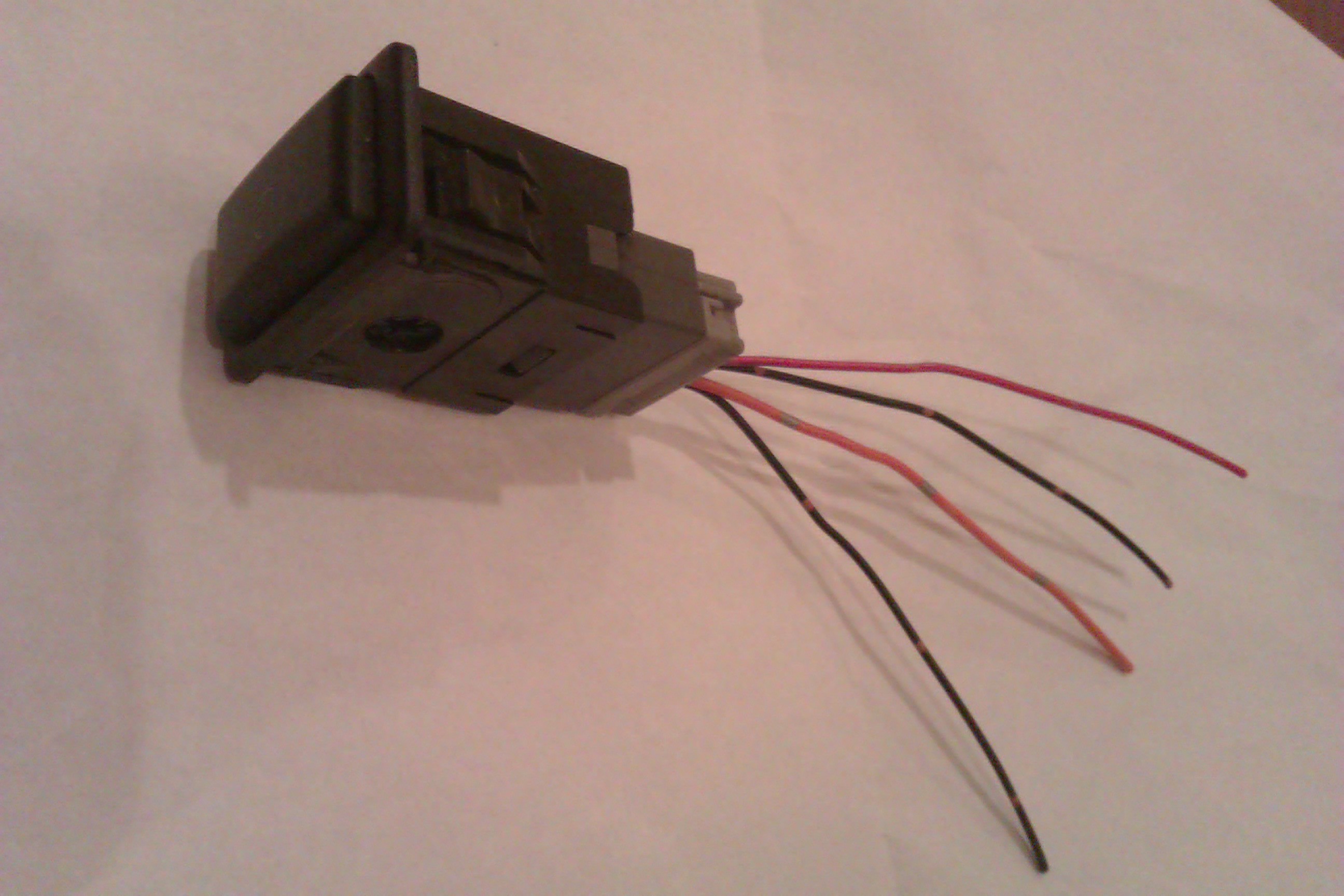

Сообщение oleg_t » Чт фев 13, 2014 20:41:26
Приехала моя б/у кнопочка от Х-Трейла.
По размерам идеально становится в дырку под заглушкой возле левого колена.
Доплатил 20 грн. за то чтобы прислали не голую кнопку, а кнопку со вставленной в неё колодкой с проводами.
Итого 70 грн. кнопка + 16 грн. доставка из Ровно.
Также купил 4 метра провода (5 грн./метр) и 2 клеммы "папа" по 1 грн.
Завтра буду колхозить.

Сообщение oleg_t » Пт фев 14, 2014 13:08:57
Ну вот, не прошло и двух часов и теперь у меня омыватель фар который работает с кнопки.
Что удивило - он работает даже при выключенном зажигании #-o
Провода нужно ровно 3 метра.
На б/у кнопке используются провода крайний черный и оранжевый.
Самое сложное было просунуть провода из салона в подкапотное пространство.
Сначала думал проткнуть шилом резиновый уплотнитель, просунуть проволоку и вытянуть за нее провода, но провод через узкую дырочку вытягиваться упорно не хотел. В итоге прошлось просовывать провода в щель между уплотнителем и перегородкой, благо у перегородки края не острые. Провода в месте контакта с перегородкой обмотал скотчем.
Корпус воздушного фильтра вытягивается с трудом, нужно предварительно отсоединить от него разные провода-шланги, которые крепятся к нему стяжками. Стяжки перекусывал кусачками.
Под конец немного расстроился что брызгает омыватель куда попало, буду со временем регулировать сопла. На худой конец можно набрызгать на фару а потом протереть ее бумажными салфетками.
