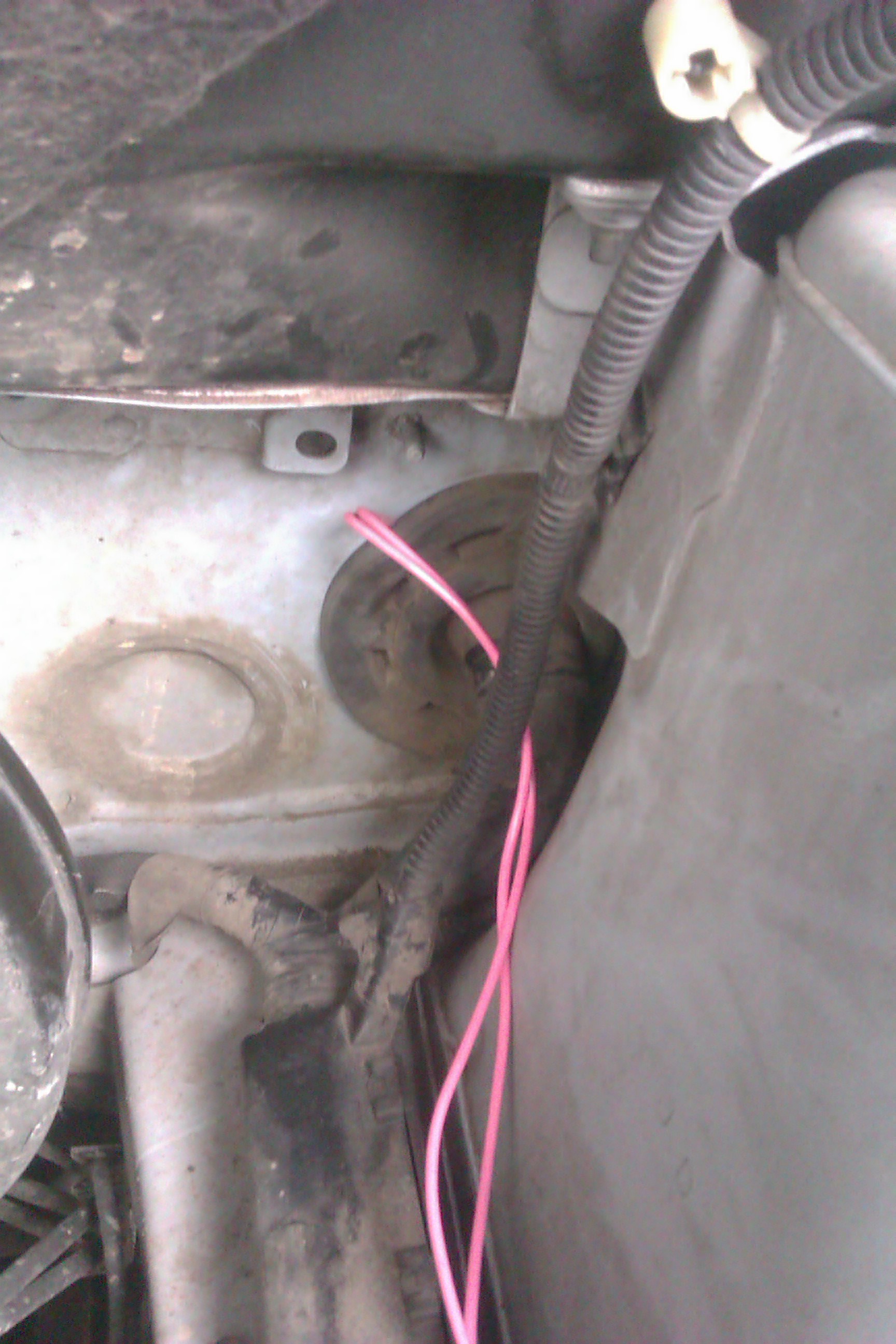

Хочу сделать управление омывателем фар с кнопки как тут: http://forum.clubqashqai.ru/showthread. ... 25&page=21
Кнопку установить вместо заглушки в р-не левого колена, возможно удастся найти кнопку такого же размера.
Кто-то уже делал?
Кто-то знает где взять такую кнопку? Поискать на автобазаре? Может от какого-то авто подходит?

Там работы на полчаса - вместо реле отвечающего за работу омывателя фары воткнуть два проводка (как на фото), протянуть их в салон и подключить к кнопке, которая встанет вместо заглушки. Чтобы протянуть провода в салон нужно снять корпус воздушного фильтра. Заморачиваться с подсветкой кнопки я не буду.
Цена вопроса - 50 грн. оригинальная кнопка + проводки со штекерами куплю. Сегодня для проверки закоротил при включенном зажигании контакты реле проволокой - омыватели сработали.

Ну вот, не прошло и двух часов и теперь у меня омыватель фар который работает с кнопки.
Что удивило - он работает даже при выключенном зажигании #-o
Провода нужно ровно 3 метра.
На б/у кнопке используются провода крайний черный и оранжевый.
Самое сложное было просунуть провода из салона в подкапотное пространство.
Сначала думал проткнуть шилом резиновый уплотнитель, просунуть проволоку и вытянуть за нее провода, но провод через узкую дырочку вытягиваться упорно не хотел. В итоге прошлось просовывать провода в щель между уплотнителем и перегородкой, благо у перегородки края не острые. Провода в месте контакта с перегородкой обмотал скотчем.
Корпус воздушного фильтра вытягивается с трудом, нужно предварительно отсоединить от него разные провода-шланги, которые крепятся к нему стяжками. Стяжки перекусывал кусачками.
Под конец немного расстроился что брызгает омыватель куда попало, буду со временем регулировать сопла. На худой конец можно набрызгать на фару а потом протереть ее бумажными салфетками.

Поздравляю! Молодца! Правда, про путь прокладки проводов немного недопонял в плане, что провод не хотел протягиваться через уплотнитель...

Сэнсэй писал(а):Правда, про путь прокладки проводов немного недопонял...
Хотел протянуть сквозь резиновый уплотнитель, проткнув в нем дырку. Не получилось. Дырку сквозную сделал, но она узкая для провода, т.к. резина уплотнителя мягкая, провод не лезет.
