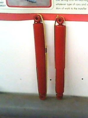

Ну вот! Наконец-то кончились мои творческие муки! Победил я таки задние аммо!!! Методом проб и ошибок выбор был остановлен на задних аммо от Шнивы: ход у них на 5 см длиннее наших. Благополучно были мною приобретены два газонаполненных амика немецкой фирмы Мастер-спорт Премиум аж за 400 гривасов + три десятка стандартных анодированых шайбы на 12 + 8 больших шайб, которые я поставил прямо возле втулок аммо чтобы лучше их прижать. Все это стало аж в 40 грн. Делал сам по понятным причинам. :D
Коменты будут рядом с фотками, а теперь о впечатлениях. Сказать что я доволен - не сказать ничего! Просто супер!! Оказывается у меня ляда постукивает, наверно надо поменять изоленту на петле. И больше Н-И-Ч-Е-Г-О!!! Не ну есть, конечно паразитные звуки: ящик с инструментом позвякивает ключами, запаска (она лежит б багажнике не привязанная) еще там что-то, НО главное - подвеска не издает неприятных звуков.
Проблема теперь в другом: теперь ОЧЕНЬ слышно передок! Как говорится: если у Вас по этому поводу мисли, товарищ Берия? Мисли всегда есть, товарищ Сталин!!! :D То есть ДАЛІ БУДЕ...
Диапазон цен на аммо от 130 грн за пару маслянных до 1200 грн за штуку Кони. На любой кошелек.
Вот они - два красавца немца Мастер Спорт! Ждут установки на рабочее место в вертикальном положении после прокачки.

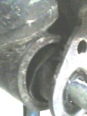

Вот что становиться с нашими родными втулками амортизаторов. Они отслоились полностью и светятся насквозь!

Поздравляем! И тебя, и нас заодно. Теперь все просто и понятно.

ЗЫ к красным амикам обязательно ставить красные суппорты тормозов?

ДВОЙНЯШКИ писал(а):ЗЫ к красным амикам обязательно ставить красные суппорты тормозов?
Саня! Супорта у меня уже покрашены, правда в черный! :D

Ты как всегда на высоте! Молодец! :D Хоть бери деньги и езжай в к тебе в Полтаву. И обессшумку делать и амортизаторы менять... Вопрос только в свободном времени и некотором количестве свободных денег... :(
З.Ы. Еще хотел спросить.
Как управляемость? Не ухудшилась?
И не увеличилась ли высота задней оси?

Интересно, а ход задней подвески увеличился?

Maximus писал(а):Простите мую неграмотность, а Шнива если не секрет это Шеви Нива?:))
Совершенно верно! Конечно ход подвески увеличился потому что ход аммортизатора больше.
Все осталось как было. Ничего не ухудшилось, только улучшилось. :D

Класс! Теперь после окончания гарантии народ менять начнет и кайфовать як на новому авто!
Тоже плюсую.
Добавлено спустя 1 минуту 48 секунд:
ПыСы: а попробуй багажник прилично загрузить. Пробивать не будет?

Мацони
А чем ты мерял правильность установки?

Alex32 писал(а):Мацони
Не понял! Если ты имеешь ввиду соосность верхнего и нижнего крепления, то ставил так чтобы нижнее ухо амортизатора свободно входило в посадочное место, а верхнее находилось посредине посадочного места. Хотя для аммортизатора 2-3 мм вправо-влево существенной роли не сыграет, он свои функции будет исправно выполнять.

Прикольно,дешево и сердито!Мацони риспект!
Надо будет пробить Бильштайн по Шниве газ-масло... 8)
Мацони
А по жесткости подбирал экспериментально,что-то знал или как? :wink:
