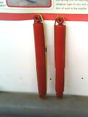

Ну вот! Наконец-то кончились мои творческие муки! Победил я таки задние аммо!!! Методом проб и ошибок выбор был остановлен на задних аммо от Шнивы: ход у них на 5 см длиннее наших. Благополучно были мною приобретены два газонаполненных амика немецкой фирмы Мастер-спорт Премиум аж за 400 гривасов + три десятка стандартных анодированых шайбы на 12 + 8 больших шайб, которые я поставил прямо возле втулок аммо чтобы лучше их прижать. Все это стало аж в 40 грн. Делал сам по понятным причинам. :D
Коменты будут рядом с фотками, а теперь о впечатлениях. Сказать что я доволен - не сказать ничего! Просто супер!! Оказывается у меня ляда постукивает, наверно надо поменять изоленту на петле. И больше Н-И-Ч-Е-Г-О!!! Не ну есть, конечно паразитные звуки: ящик с инструментом позвякивает ключами, запаска (она лежит б багажнике не привязанная) еще там что-то, НО главное - подвеска не издает неприятных звуков.
Проблема теперь в другом: теперь ОЧЕНЬ слышно передок! Как говорится: если у Вас по этому поводу мисли, товарищ Берия? Мисли всегда есть, товарищ Сталин!!! :D То есть ДАЛІ БУДЕ...
Диапазон цен на аммо от 130 грн за пару маслянных до 1200 грн за штуку Кони. На любой кошелек.
Вот они - два красавца немца Мастер Спорт! Ждут установки на рабочее место в вертикальном положении после прокачки.

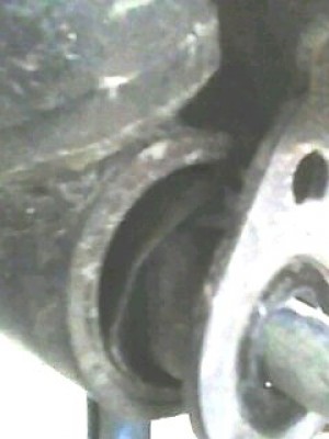

Я понял почему быстро выходят из строя родные сайлентблоки: если присмотреться они слеланы в виде трех лепестков ( как на резинке от подвеса глушителя). Какой идиот это придумал? В Европе будут ездить дольше чем у нас, но все равно недолго.
Вот что становиться с нашими родными втулками амортизаторов. Они отслоились полностью и светятся насквозь!

Интересно, а ход задней подвески увеличился?

Совершенно верно! Конечно ход подвески увеличился потому что ход аммортизатора больше.

Не понял! Если ты имеешь ввиду соосность верхнего и нижнего крепления, то ставил так чтобы нижнее ухо амортизатора свободно входило в посадочное место, а верхнее находилось посредине посадочного места. Хотя для аммортизатора 2-3 мм вправо-влево существенной роли не сыграет, он свои функции будет исправно выполнять.
