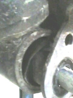

Вот что становиться с нашими родными втулками амортизаторов. Они отслоились полностью и светятся насквозь!
