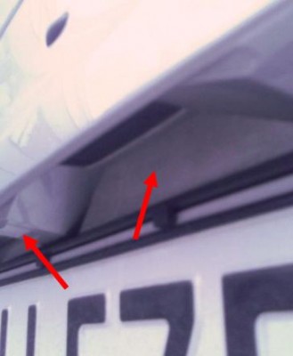

Как вариант, рассматриваю возможность врезания камеры в накладку задней двери (не в саму дверь)... потенциальные места показаны стрелками.

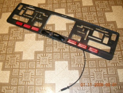

Одна для крепления на номерной рамке (подаренная к новой голове 8801). Главный недостаток - внешний монтаж на рамке, что означает потенциальную привлекательность и доступность для воров.

Камера, вмонтированная в номерную рамку

Потенциальные места установки врезной камеры

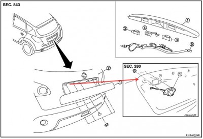

В задней двери должна быть дырка под родную камеру.
Снимешь обшивку, обрати внимание в районе левого фонаря подсветки номера.
Дверь багажника.rar

В зеркальном, как в зеркале заднего вида!
Установлена над номерным знаком, аккурат над трезубцем.
