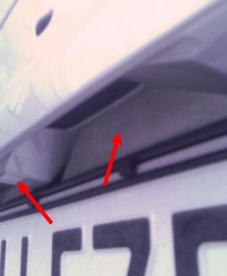

Сообщение flex » Сб ноя 01, 2008 00:21:49
Мацони писал(а):Не понял!!! А куда ты ее там врезать собираешься?
Как вариант, рассматриваю возможность врезания камеры в накладку задней двери (не в саму дверь)... потенциальные места показаны стрелками.

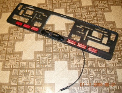

Ваще у меня на выбор имеютцо две камеры...
Одна для крепления на номерной рамке (подаренная к новой голове 8801). Главный недостаток - внешний монтаж на рамке, что означает потенциальную привлекательность и доступность для воров.

Перед тем, как принять решение на какой камере сделать выбор, для начала хочу посмотреть, оценить, примерить и взвесить каждый из вариантов монтажа...
Камера, вмонтированная в номерную рамку
Врезная камера (с надетым подиумом парктроника), подключенная к новой голове
Потенциальные места установки врезной камеры

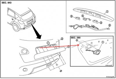

Сообщение AnD345 » Сб ноя 01, 2008 08:22:59
В задней двери должна быть дырка под родную камеру.
Снимешь обшивку, обрати внимание в районе левого фонаря подсветки номера.
Дверь багажника.rar
