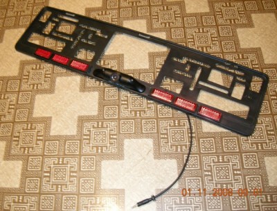

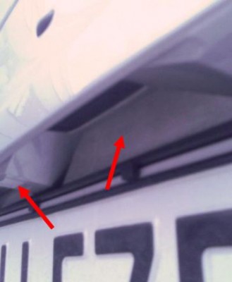

Как вариант, рассматриваю возможность врезания камеры в накладку задней двери (не в саму дверь)... потенциальные места показаны стрелками.
Ваще у меня на выбор имеютцо две камеры...
Одна для крепления на номерной рамке (подаренная к новой голове 8801). Главный недостаток - внешний монтаж на рамке, что означает потенциальную привлекательность и доступность для воров.
Другая врезаемая (для неё удачно приспособил штатный держатель парктроника для крепления под углом, купленный у дилера за 16 грн). Главный недостаток - необходимость врезания в кузов либо в бампер.
Перед тем, как принять решение на какой камере сделать выбор, для начала хочу посмотреть, оценить, примерить и взвесить каждый из вариантов монтажа...
Камера, вмонтированная в номерную рамку
Врезная камера (с надетым подиумом парктроника), подключенная к новой голове
Потенциальные места установки врезной камеры

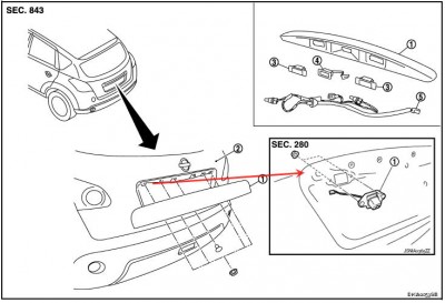

Сообщение AnD345 » Сб ноя 01, 2008 08:22:59
В задней двери должна быть дырка под родную камеру.
Снимешь обшивку, обрати внимание в районе левого фонаря подсветки номера.
Дверь багажника.rar
Navi Pack LE+ 2.0 4WD CVT A52G

Сообщение flex » Сб ноя 01, 2008 11:36:56
AnD345
Ценная инфа... спасибо!
Если накладку легко заменить, то глумитцо над дверью не хотелось бы 8)
Если таки дырка там обнаружитцо, рассмотрю более щадящий (однак не дешёвый) вариант - заказать у дилера новую накладку двери и родную камеру под Нави как запчасти. А эти кому-нить задарю... 8)
