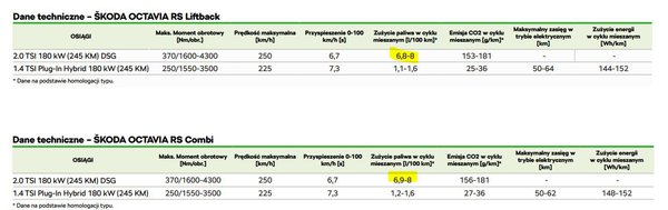

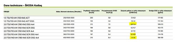

Говоря о себе, я говорю а дизеле 2.0 TDI в 150 л.с. Мой расход не особо отличается от расхода, которій сейчас пишут по WLTP. Соответственно, у меня нет оснований считать, что аналогично измеренный расход для Октавии RS (2.0 TSI) будет в 2 раза ниже реального.
Это для RS New Octavia, но агрегат на ней такой же, что и на крайних FL предыдущего поколения.
Как я и говорил, 190 л.с. дизель на Кодьяках не особо прожорливее младшего собрата, а по отзівам польских и европейских владельцев 2.0 TSI не в разі больше есть, чем верхний дизель. 12 литров при обкатке - может и норм, а может всё же наше топливо таки похуже европейского. #-o
Кодьяки
Жаль, не продяют сейчас RS в Польше, не могу посмотреть, насколько они жирнее обычного 2.0 TSI 180-190 л.с.
