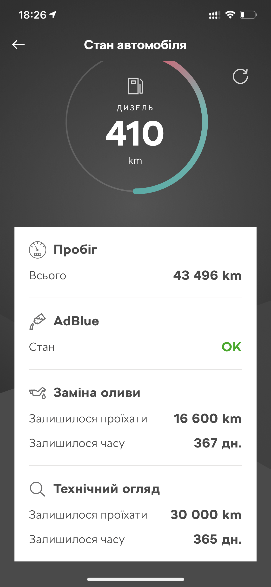

У меня регламент по замене масла дизельного двигателя - каждые 30000 км или раз в 2 года. С самого начала решил половинить и так и вышло в первые почти 2 года, так как плановые пробеги были 20000 км в год согласно кредитного/лизингового договора. Но, с этим Ковидом всё сдвинулось. Замену масла на 30000 км проходил ровно год назад (1 год и 4 месяца машине было), и пакет сервиса через год пишет пройти осмотр "2 года" и заменить фильтр салона. :mrgreen:
Короче, за год я проехал аж 13400 км. Поэтому, сегодня заменил масло-фильтр за свои. Следующий чекпоинт через 365 дней или 16600 км. Тогда же и очередное годовое ТО.
Это я к тому, что привычный интервал в км пробега я впервые заменил на интервал в годах по причине крайне малых пробегов... Если ничего не поправится с пандемией, то наэкономленных км зватит сгонять машиной на Нордкап летом и вписаться в пробег до бесплатной замены масла. Кстати, я могу ТО и на Шкоде в другой стране ЕС пройти - они потом счёт выставят Шкода-лизинг без проблем. )))
