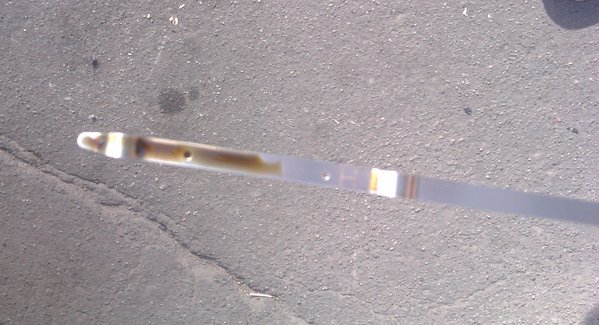

Сообщение oleg_t » Чт сен 08, 2016 08:45:58
Кто там говорил что в двухлитровый двиг от минимума до максимума по щупу входит не больше литра масла?
Вот специально провел эксперимент, вчера доездил до минимума и залил литр масла. После этого проехал километров 20. Сегодня утром см. фото. 70% длины.
Благодарил (а): 1360 раз.
Re: Расход масла. Кто доливает?
Сообщение oreh » Чт сен 08, 2016 09:58:30
oleg_t, а я как-то также долил, так подскочило чуть выше макс, стало страшно. мистика какая-то
ПС. собственно позавчера долил ~500, было ниже минимум, на уровне изгиба, сейчас примерно половина
Последний раз редактировалось oreh Чт сен 08, 2016 10:01:08, всего редактировалось 1 раз.
Сообщений: 21346
Cash on hand: 1,839.41
Благодарил (а): 3109 раз.
Поблагодарили: 7050 раз.
Сообщение Сэнсэй » Чт сен 08, 2016 10:00:18
Уровень нужно измерять после остывания движка (масло стекает с узлов, температурное расширение-сжатие). Как мерял оба раза?
Сообщение oreh » Чт сен 08, 2016 10:04:17
Сэнсэй писал(а):oleg_t
по инструкции, если не изменяет память, измеряется через 15 минут после выкл. после того, как мин 15 минут работал
Сообщений: 21346
Сообщение Сэнсэй » Чт сен 08, 2016 10:12:58
oreh
Угу, масло должно стечь и чуть остыть.
Сообщений: 8974
Cash on hand: 1,688.86
Благодарил (а): 1300 раз.
Поблагодарили: 1414 раз.
Сообщение oleg_t » Чт сен 08, 2016 10:28:33
Сэнсэй писал(а):Уровень нужно измерять после остывания движка (масло стекает с узлов, температурное расширение-сжатие). Как мерял оба раза?
Вадим, я это знаю лет с 15, когда начал сам ездить на Москвиче. Меряю всегда утром после ночной стоянки, когда машина стоит на ровной горизонтальной площадке.
По факту от мин до макс влезает литра полтора.
