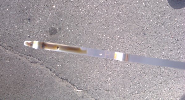

Автомобиль нещадно жрет масло. 1 литр на 300-400 км. Расскоксовки не помогают
Далее вынул поршни. А они оказались в идеале. Без нагара и маслосьемные не в залегшие.
Пообщавшись с мотористом(брал у него нутрометр что бы измерить износ цилиндров), который сказал что причиной скорее всего был забитый кат и умершие маслосьемные колпачки. Могу косвенно утверждать на то, что причиной моего масложора были кольца, колпачки и катализатор. Ибо все в скупе как раз и влияет на масложор. При забитом кате, появляется избыточное давление(как раз не просто воздуха, а смеси воздуха и масла) в ДВС, это избыточное давление давит и из под уставших колец и колпачков в цилиндр, тем самым на угар уходит огромное кол-во масла. О чем и собственно указывал нагар на клапанах(что впуск, что выпуск).
Сэнсэй писал(а):oleg_t
Уровень нужно измерять после остывания движка (масло стекает с узлов, температурное расширение-сжатие). Как мерял оба раза?
Сэнсэй писал(а):Уровень нужно измерять после остывания движка (масло стекает с узлов, температурное расширение-сжатие). Как мерял оба раза?
