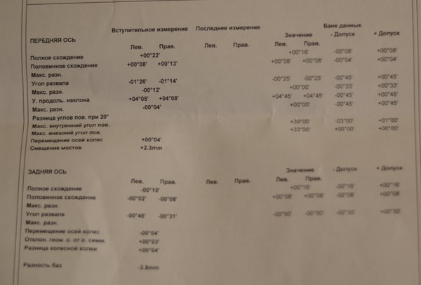

Хотим присоединиться к Вашему клубу, присмотрели Кашкай 2008 г.в.
На диагностике выявили всякие бяки, хозяин авто сказал, что большую часть исправит и будем говорить дальше, после нг он решил, что ему не до ремонтов и предлагает скидку без исправлений.
На СТО говорят разное, кто-то что надо срочно исправлять и ездить нельзя, кто-то считает, что можно ездить, хозяин авто вообще в шоке, считал, что у машины идеальное состояние :D
Во вложении вердикт, который нам вынесли, интересны ваши мнения. Насколько оперативно и что надо сделать и ориентировочная стоимость.
Про решетку катализатора сказали, как начнет выскакивать ошибка, надо менять, стоимость баксов 600, а другие сказали, если в европу ехать не планируете, выкиньте ее и забудьте :smile:
п.с. пробег около 120 тыс. Рысачить не планируем, далеко ездить пока тоже, в ближайшее время эксплуатация будет а-ля пару раз в неделю или раз в пару недель в магазин, остальное время будет стоять в гараже. За рулем ездить буду я, а у меня ребенку 3 месяца и дома полно забот. Мы б и машину не брали, но я давно хочу свою, папина машина эт совсем не то...на все праздники мужу говорю, что у меня все есть, кроме машины и по 100 грн откладываю в шухлядку)))) в общем, собирала бы я еще долго, а тут родственники не знали, что с гривневыми накоплениями делать, вот я и уговорила мужа занять у них гривны, а отдать со временем, как все устаканится, доллары и исполнить мою давнюю мечту о собственной машине. После обещания год молчать про его регулярные походы в баню, выучить ответ:"Конечно, дорогой, все будет, как ты захочешь", ну и кучи всяких других плюшек, он согласился на мою аферу))))))

Лично я бы обратил из всего списка на P 1701,C 1210,течь масла из-под ДВС и почему минимальный уровень масла в ДВС(в этом году была проблема с поршневой подскажут старожилы),а остальное не смертельно при наличии денех в запасе,что бы устранить эти баги.
Natali (Пн янв 05, 2015 19:38:27)

По ошибкам и проблемам - солидарен со snap, но ещё и B1148 напрягает, подушка безопасности всё-таки.
Катализатор - штука не дешёвая, проще вырезать нерабочий, чем менять.
Аккум, если это ещё родной, то помрёт в этом году. Он и так продержался молодцом, на уровне клубных рекордсменов.
Бывший хозяин ничего про жор масла в движке не говорил? Иногда (редко) бывает у 2-литровых ветеранов залегание маслосъёмных колец, запариваются доливать масло.
На 120 тысячах положено ТО делать, которое равно ТО-60 и является самым дорогим (со сменой вариаторного масла, масла в раздатке, свечей и плюс всего остального по стандартному списку обычного ТО). Вот тут тема по этому ТО: viewtopic.php?f=40&t=4576

Сэнсэй писал(а):По ошибкам и проблемам - солидарен со snap, но ещё и B1148 напрягает, подушка безопасности всё-таки.
Аккум родной, может рекорд поставим, ну и к замене будем готовится))))
Про жор масла ничего не говорил хозяин...или все ок, или скромно умолчал...проверим на практике :mrgreen:
Сэнсэй писал(а):На 120 тысячах положено ТО делать, которое равно ТО-60 и является самым дорогим (со сменой вариаторного масла, масла в раздатке, свечей и плюс всего остального по стандартному списку обычного ТО). Вот тут тема по этому ТО: http://www.qashqai-club.com/bb3/viewtop ... =40&t=4576
Да, за это читала на форуме, до 120 тыс еще парочки не хватает, поэтому, думаю, есть время подготовиться...по маслу видела цены около 500 грн за 4 литра...Сколько ориентировочно такое ТО выходит 2-3 тысячи или больше?

Ну, тогда поздравляю ещё раз, т.к. твоя комплектация называется Nissan Qashqai 2.0, TeknaPack, 2008, CVT, 4WD и стОила она в салоне $33420. Как у меня, только на год моложе. Рекомендую это название вставить себе в профиль вместо просто "Nissan Qashqai", чтобы потом у ребят меньше было вопросов при твоих обращениях. Надеюсь, старый хозяин не зажал штатные легкосплавные 17-дюймовые диски? 5-лучевые такие. А вообще, комплектация очень сбалансированная за эту цену: лишних (плохоработающих в Украине) наворотов нет, а штатный ксенон, штатные парктроники, диски-легкосплавы, круиз-контроль, магнитолка на 6 динамиков, автозатемняющееся зеркало, 4WD - это штуки нужные. Даму порадует подсветка макияжных зеркал в козырьках, кармашки в спинках сидений. Да и кожаный салон при поездке за грибами выручит не раз: протёр тряпочкой - и порядок.
А за расходом масла понаблюдай обязательно. Мерить по щупу на холодном движке и засекать пробег. 5 кубиков на мониторе (оранжевом глазу) - это примерно 1 литр масла, но по щупу точнее видно. Кубики видно, если сразу после старта, когда на глазу написано "Oil good" нажать кнопку "i" на руле. Если не летать на скоростях 140+, то выгорание 1-2 кубиков масла (200-400 мл) за 15000 км - это норма.

Я заметил, что руль - первой версии (кожа перфорированная). Сильно рекомендую летом, когда руль от солнца нагревается после долгой стоянки, сильно за него не хвататься до остывания, как это любят делать при вождении одной рукой. Верхний латексный слой на коже слазит. Не смертельно, но ошмётки неэстетичные. Или там уже всё слезло, что могло? При пробеге 120 тык будет удивительно, что не облез.
