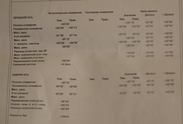

Хотим присоединиться к Вашему клубу, присмотрели Кашкай 2008 г.в.
На диагностике выявили всякие бяки, хозяин авто сказал, что большую часть исправит и будем говорить дальше, после нг он решил, что ему не до ремонтов и предлагает скидку без исправлений.
На СТО говорят разное, кто-то что надо срочно исправлять и ездить нельзя, кто-то считает, что можно ездить, хозяин авто вообще в шоке, считал, что у машины идеальное состояние :D
Во вложении вердикт, который нам вынесли, интересны ваши мнения. Насколько оперативно и что надо сделать и ориентировочная стоимость.
Про решетку катализатора сказали, как начнет выскакивать ошибка, надо менять, стоимость баксов 600, а другие сказали, если в европу ехать не планируете, выкиньте ее и забудьте :smile:
п.с. пробег около 120 тыс. Рысачить не планируем, далеко ездить пока тоже, в ближайшее время эксплуатация будет а-ля пару раз в неделю или раз в пару недель в магазин, остальное время будет стоять в гараже. За рулем ездить буду я, а у меня ребенку 3 месяца и дома полно забот. Мы б и машину не брали, но я давно хочу свою, папина машина эт совсем не то...на все праздники мужу говорю, что у меня все есть, кроме машины и по 100 грн откладываю в шухлядку)))) в общем, собирала бы я еще долго, а тут родственники не знали, что с гривневыми накоплениями делать, вот я и уговорила мужа занять у них гривны, а отдать со временем, как все устаканится, доллары и исполнить мою давнюю мечту о собственной машине. После обещания год молчать про его регулярные походы в баню, выучить ответ:"Конечно, дорогой, все будет, как ты захочешь", ну и кучи всяких других плюшек, он согласился на мою аферу))))))

С моей точки зрения тут два решаюших момента:
1.цена вопроса, т.е покупки авто
2.требования к дальнейшим задачам, которые должно выполнять авто
Если выезжать раз в две недели, так он может прослужить ещё вечность, если машина должна работать постоянно, то надо учитывать стоимость критичного текущего ремонта + стоимость авто. Дальнейшая эксплуатация будет вносить или не вносить свои коррективы по-любому. Тут как повезёт. Бывает, что и с новым автомобилем люди много времени проводят на сервисе. Какой сервис выбрать, официальний или нет - это личное дело каждого.

Лично я бы обратил из всего списка на P 1701,C 1210,течь масла из-под ДВС и почему минимальный уровень масла в ДВС(в этом году была проблема с поршневой подскажут старожилы),а остальное не смертельно при наличии денех в запасе,что бы устранить эти баги.
Natali (Пн янв 05, 2015 19:38:27)

По ошибкам и проблемам - солидарен со snap, но ещё и B1148 напрягает, подушка безопасности всё-таки.
Катализатор - штука не дешёвая, проще вырезать нерабочий, чем менять.
Аккум, если это ещё родной, то помрёт в этом году. Он и так продержался молодцом, на уровне клубных рекордсменов.
Бывший хозяин ничего про жор масла в движке не говорил? Иногда (редко) бывает у 2-литровых ветеранов залегание маслосъёмных колец, запариваются доливать масло.
На 120 тысячах положено ТО делать, которое равно ТО-60 и является самым дорогим (со сменой вариаторного масла, масла в раздатке, свечей и плюс всего остального по стандартному списку обычного ТО). Вот тут тема по этому ТО: viewtopic.php?f=40&t=4576

Ну, тогда поздравляю ещё раз, т.к. твоя комплектация называется Nissan Qashqai 2.0, TeknaPack, 2008, CVT, 4WD и стОила она в салоне $33420. Как у меня, только на год моложе. Рекомендую это название вставить себе в профиль вместо просто "Nissan Qashqai", чтобы потом у ребят меньше было вопросов при твоих обращениях. Надеюсь, старый хозяин не зажал штатные легкосплавные 17-дюймовые диски? 5-лучевые такие. А вообще, комплектация очень сбалансированная за эту цену: лишних (плохоработающих в Украине) наворотов нет, а штатный ксенон, штатные парктроники, диски-легкосплавы, круиз-контроль, магнитолка на 6 динамиков, автозатемняющееся зеркало, 4WD - это штуки нужные. Даму порадует подсветка макияжных зеркал в козырьках, кармашки в спинках сидений. Да и кожаный салон при поездке за грибами выручит не раз: протёр тряпочкой - и порядок.
А за расходом масла понаблюдай обязательно. Мерить по щупу на холодном движке и засекать пробег. 5 кубиков на мониторе (оранжевом глазу) - это примерно 1 литр масла, но по щупу точнее видно. Кубики видно, если сразу после старта, когда на глазу написано "Oil good" нажать кнопку "i" на руле. Если не летать на скоростях 140+, то выгорание 1-2 кубиков масла (200-400 мл) за 15000 км - это норма.
