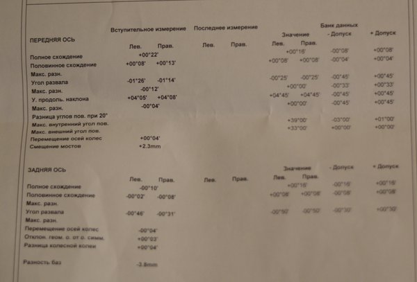

Хотим присоединиться к Вашему клубу, присмотрели Кашкай 2008 г.в.
На диагностике выявили всякие бяки, хозяин авто сказал, что большую часть исправит и будем говорить дальше, после нг он решил, что ему не до ремонтов и предлагает скидку без исправлений.
На СТО говорят разное, кто-то что надо срочно исправлять и ездить нельзя, кто-то считает, что можно ездить, хозяин авто вообще в шоке, считал, что у машины идеальное состояние :D
Во вложении вердикт, который нам вынесли, интересны ваши мнения. Насколько оперативно и что надо сделать и ориентировочная стоимость.
Про решетку катализатора сказали, как начнет выскакивать ошибка, надо менять, стоимость баксов 600, а другие сказали, если в европу ехать не планируете, выкиньте ее и забудьте :smile:
п.с. пробег около 120 тыс. Рысачить не планируем, далеко ездить пока тоже, в ближайшее время эксплуатация будет а-ля пару раз в неделю или раз в пару недель в магазин, остальное время будет стоять в гараже. За рулем ездить буду я, а у меня ребенку 3 месяца и дома полно забот. Мы б и машину не брали, но я давно хочу свою, папина машина эт совсем не то...на все праздники мужу говорю, что у меня все есть, кроме машины и по 100 грн откладываю в шухлядку)))) в общем, собирала бы я еще долго, а тут родственники не знали, что с гривневыми накоплениями делать, вот я и уговорила мужа занять у них гривны, а отдать со временем, как все устаканится, доллары и исполнить мою давнюю мечту о собственной машине. После обещания год молчать про его регулярные походы в баню, выучить ответ:"Конечно, дорогой, все будет, как ты захочешь", ну и кучи всяких других плюшек, он согласился на мою аферу))))))

С моей точки зрения тут два решаюших момента:
1.цена вопроса, т.е покупки авто
2.требования к дальнейшим задачам, которые должно выполнять авто
Если выезжать раз в две недели, так он может прослужить ещё вечность, если машина должна работать постоянно, то надо учитывать стоимость критичного текущего ремонта + стоимость авто. Дальнейшая эксплуатация будет вносить или не вносить свои коррективы по-любому. Тут как повезёт. Бывает, что и с новым автомобилем люди много времени проводят на сервисе. Какой сервис выбрать, официальний или нет - это личное дело каждого.

Лично я бы обратил из всего списка на P 1701,C 1210,течь масла из-под ДВС и почему минимальный уровень масла в ДВС(в этом году была проблема с поршневой подскажут старожилы),а остальное не смертельно при наличии денех в запасе,что бы устранить эти баги.
Natali (Пн янв 05, 2015 19:38:27)

По ошибкам и проблемам - солидарен со snap, но ещё и B1148 напрягает, подушка безопасности всё-таки.
Катализатор - штука не дешёвая, проще вырезать нерабочий, чем менять.
Аккум, если это ещё родной, то помрёт в этом году. Он и так продержался молодцом, на уровне клубных рекордсменов.
Бывший хозяин ничего про жор масла в движке не говорил? Иногда (редко) бывает у 2-литровых ветеранов залегание маслосъёмных колец, запариваются доливать масло.
На 120 тысячах положено ТО делать, которое равно ТО-60 и является самым дорогим (со сменой вариаторного масла, масла в раздатке, свечей и плюс всего остального по стандартному списку обычного ТО). Вот тут тема по этому ТО: viewtopic.php?f=40&t=4576
Аккум родной, может рекорд поставим, ну и к замене будем готовится))))
Про жор масла ничего не говорил хозяин...или все ок, или скромно умолчал...проверим на практике :mrgreen:
Сэнсэй писал(а):На 120 тысячах положено ТО делать, которое равно ТО-60 и является самым дорогим (со сменой вариаторного масла, масла в раздатке, свечей и плюс всего остального по стандартному списку обычного ТО). Вот тут тема по этому ТО: http://www.qashqai-club.com/bb3/viewtop ... =40&t=4576
Да, за это читала на форуме, до 120 тыс еще парочки не хватает, поэтому, думаю, есть время подготовиться...по маслу видела цены около 500 грн за 4 литра...Сколько ориентировочно такое ТО выходит 2-3 тысячи или больше?

в целом вроде все и не плохо но вложений машинка точно попросит. Я так догадываюсь побывали на паре сто и теперь с кучей диагнозов стоит вопрос брать не брать а если брать то где делать и во сколько это выйдет. Если вы в Киеве обратитесь к Тимуру посмотрит и честно скажет да / нет и если да то сколько будет стоить
0677414289
к примеру такие симптомы как: рулевая легкий люфт и масло подтекает из двс может быть как и ничего серьезного и люди с такими сисмптомами много тысяч км отъездили а может быть и серьезным диагнозом.
