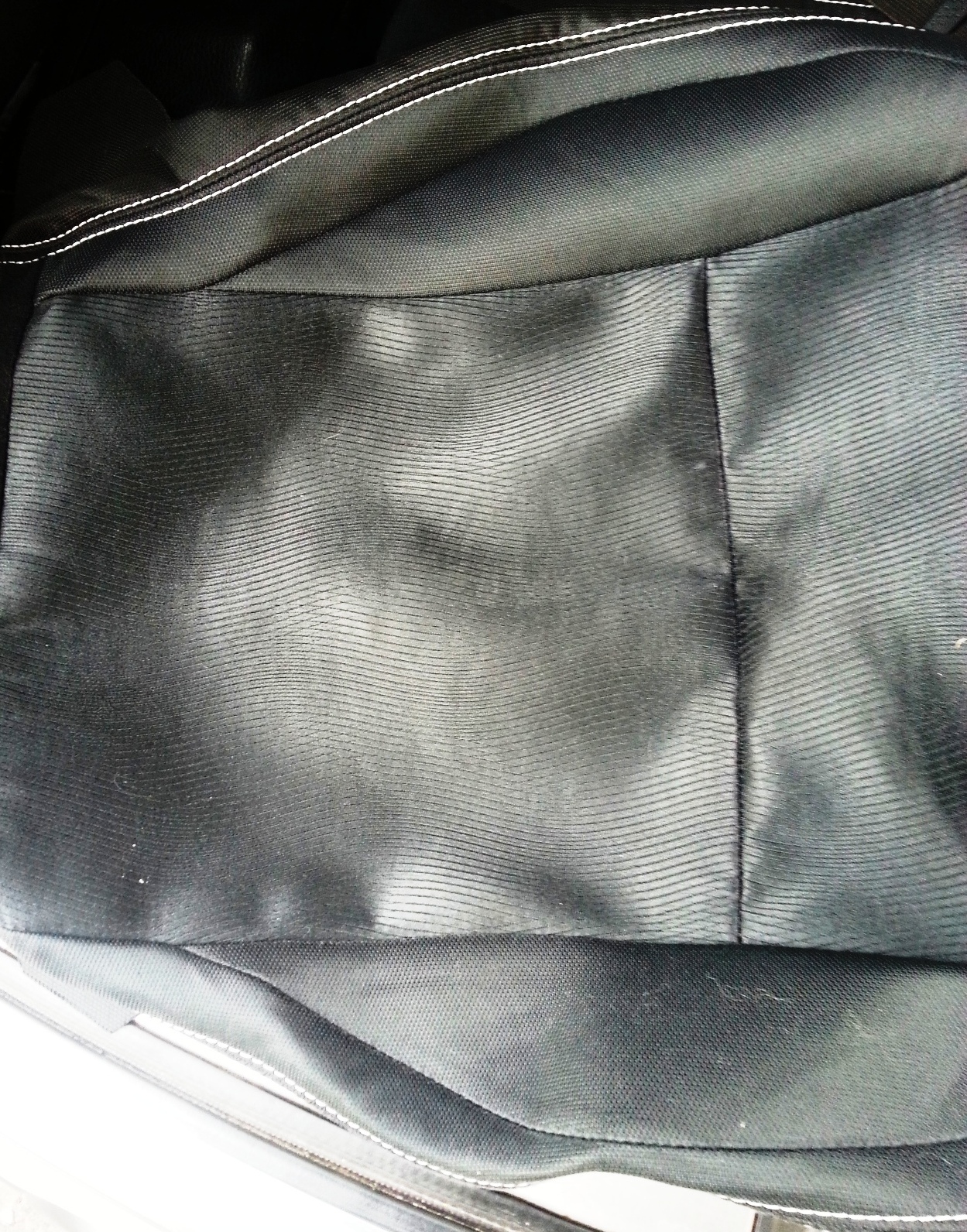

Re: Чистка родной оббивки сидений.
Сообщение Wowik » Чт мар 27, 2014 11:17:51
После стирки
Последний раз редактировалось Wowik Чт мар 27, 2014 11:24:58, всего редактировалось 1 раз.

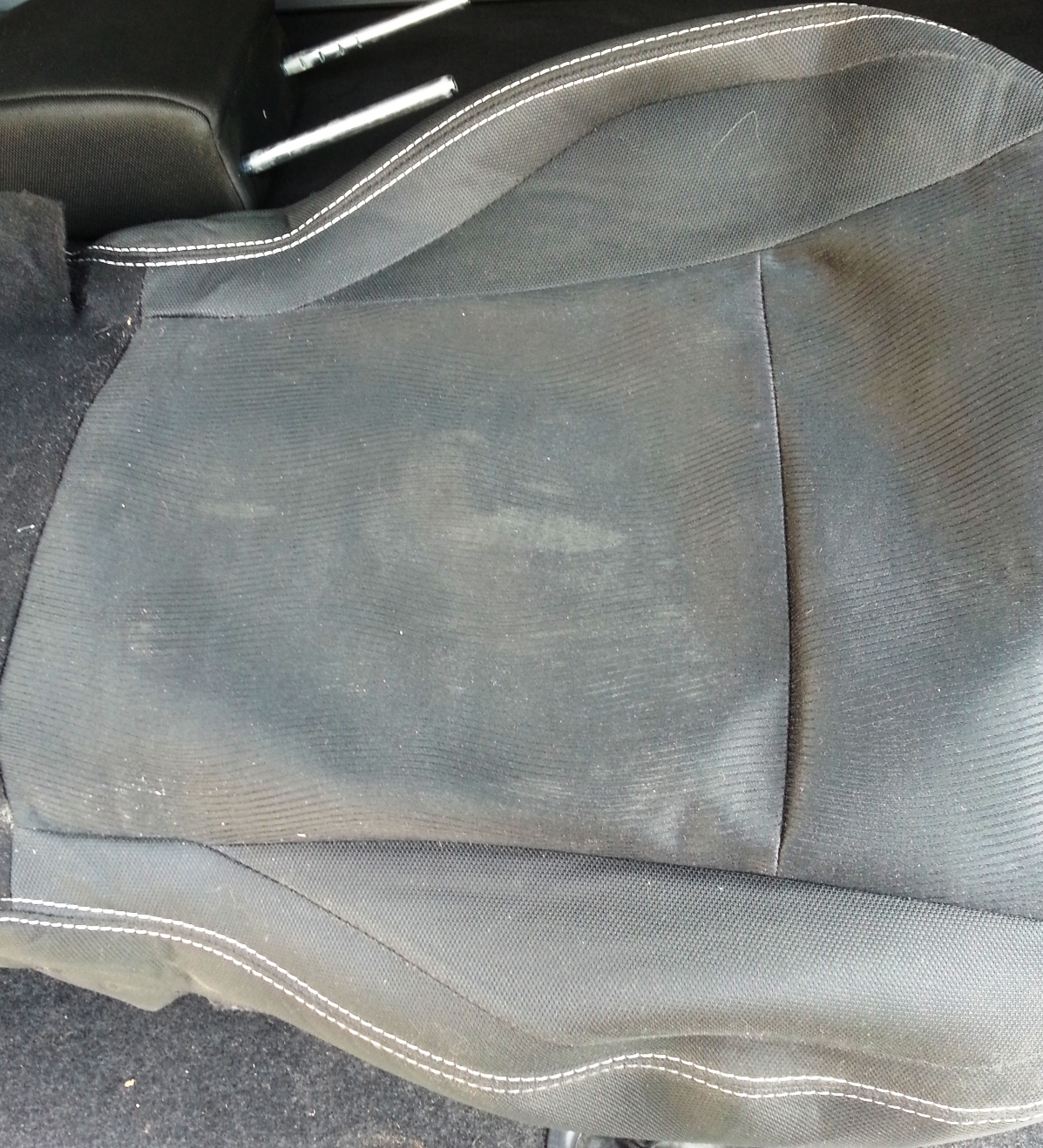

Сообщение Wowik » Чт мар 27, 2014 11:28:32
До стирки

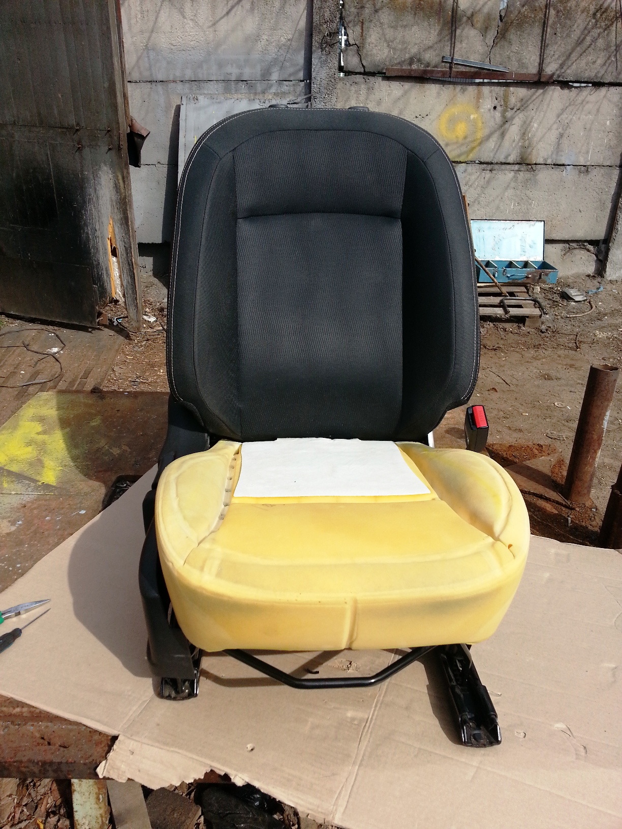

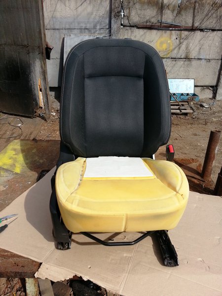

Сообщение Wowik » Чт мар 27, 2014 11:43:29
Процесс разборки, беленькая тряпочка - это обогрев.
