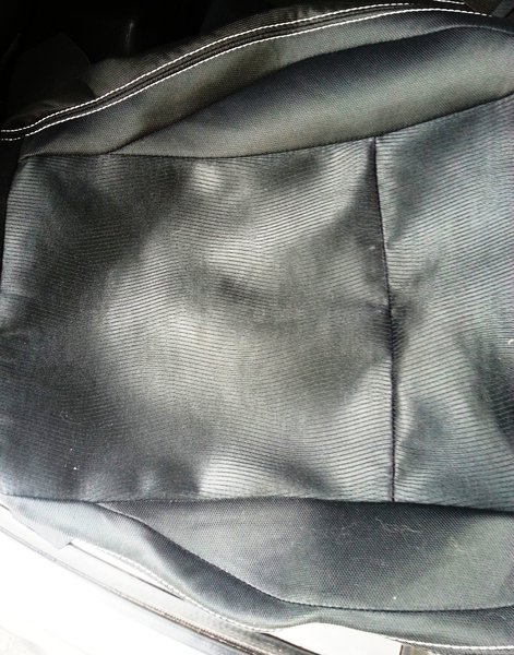

Сообщение Wowik » Чт мар 27, 2014 11:17:51
После стирки
Последний раз редактировалось Wowik Чт мар 27, 2014 11:24:58, всего редактировалось 1 раз.

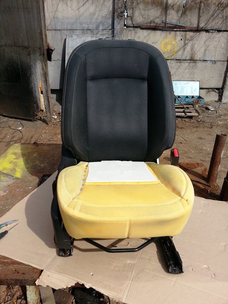

Сообщение Wowik » Чт мар 27, 2014 11:43:29
Процесс разборки, беленькая тряпочка - это обогрев.

Re: Чистка родной оббивки сидений.
Сообщение Kostya » Чт мар 27, 2014 12:19:43
Wowik
А оттенок чёрного не поменялся?
Может стоит сразу всё стирать? #-o
Сообщений: 226
Пт май 13, 2011 21:08:36
Откуда: Киев, где то в лесу
Cash on hand: 47.10
Поблагодарили: 23 раз.
Авто: Nissan Qashqai+2, 2.0 мех.
Сообщение Wowik » Чт мар 27, 2014 12:47:04
Kostya писал(а):Wowik
Оттенок не изменился, но добавился блеск ткани.
