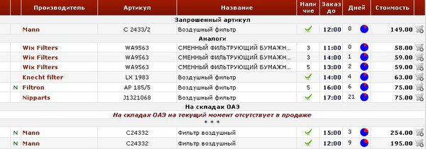

Я беру зазвичай оригінал в неоригінальній упаковці. MANN, здається. Він під 160-170 грн. Цього разу брав через РС аналог у синій коробці. Ціна приблизно така сама, назву подивлюся вдома. Я б не експерементував з надто дешевими фільтрами... Двигун все ж таки. А купувати оригінал в оригінальній ніссанівській тарі теж занадто коштовне задоволення. 8)
Вот все фильтры для двигателя. Kostya писал о самом верхнем MANN C 2433/2- ОРИГИНАЛ в не оригинальной упаковке :D .

Я использую Knecht (Mahle Filter) LX 1983 вот уже 30 тыс. км и разницы не чувствую, надеюсь двигатель тоже :)

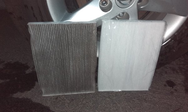

Менял фильтр салона 9 тыс назад.
Вот фото для сравнения.
Пробег 18000
Пробег 27000

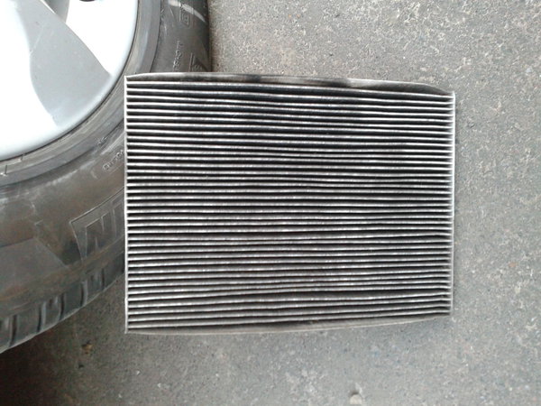

Заменил салонный фильтр. Это первая замена через 30 тыс.км. Состояние его плачевно. По цвету - это 90% градации серого, т.е. почти чёрный + всякая гадость. Поверить в то, что он был сделан из белого материала очень тяжело.
