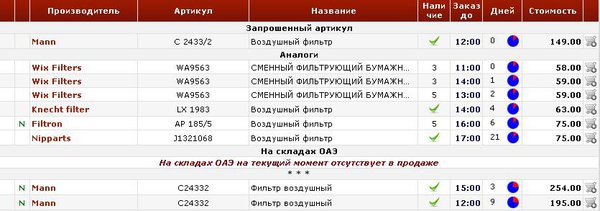

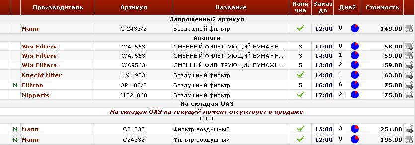

Kostya писал(а):LamoboyЯ беру зазвичай оригінал в неоригінальній упаковці. MANN, здається. Він під 160-170 грн. Цього разу брав через РС аналог у синій коробці. Ціна приблизно така сама, назву подивлюся вдома. Я б не експерементував з надто дешевими фільтрами... Двигун все ж таки. А купувати оригінал в оригінальній ніссанівській тарі теж занадто коштовне задоволення.
Вот все фильтры для двигателя.
Kostya писал о самом верхнем MANN C 2433/2- ОРИГИНАЛ в не оригинальной упаковке

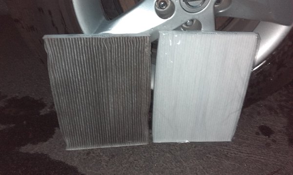

Ghorgh
- Ghorgh
- Сообщений: 1520
- Зарегистрирован: Сб авг 11, 2012 18:31:32
- Откуда: Белая Церковь
- Авто: Lada 21101 ГБО + Fia Doblo 1.9 Cargo Maxi
Re: Попытка замены фильтров воздушного и салона ))
Вс сен 01, 2013 19:35:50
Eskulap писал(а):Сенсей.
Мы с Костей так и делали, снимали моторчик и креплкние его. Но вот не помню, даст ли больше пространства выжатая педаль до пола. Как-то не додумался проверить при вынимании и запихивании самого фильтра.
Только, что поменял фильтр салона и фильтр двигателя. Снимал только заслонку, крепление заслонки не снимал, особых проблем не возникло.
Но все равно вспомнил разок японских конструкторов
Японский магнитофон!
Менял фильтр салона 9 тыс назад.
Вот фото для сравнения.
- Пробег 18000
- Пробег 27000

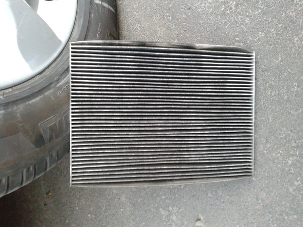

anignik1
- anignik1
- Сообщений: 612
- Зарегистрирован: Ср май 16, 2012 09:40:51
- Авто: Nissan Qashqai+2, 1.6, бенз.,2011г.в.
Чт сен 05, 2013 07:34:28
Заменил салонный фильтр. Это первая замена через 30 тыс.км. Состояние его плачевно. По цвету - это 90% градации серого, т.е. почти чёрный + всякая гадость. Поверить в то, что он был сделан из белого материала очень тяжело.
