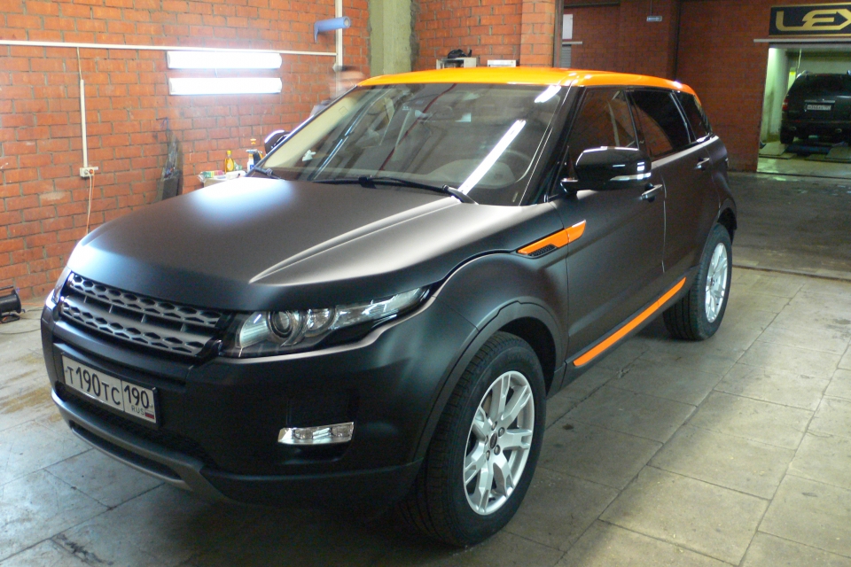

Винил
Крыша с флагом государства твоей мечты, карбоновый капот, «золотое зеркало» или абсолютно черная матовая поверхность – все ради того, чтобы придать индивидуальность своему автомобилю. Автовинил уже давно стал искусством со множеством поклонников.
