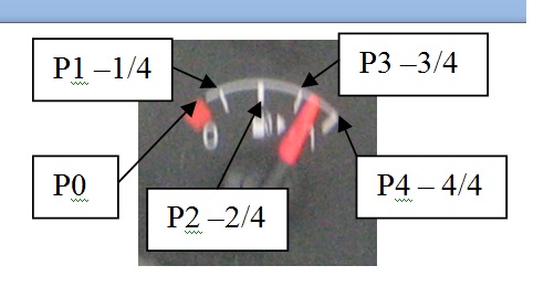

по рискам я прикинул так.
Риска 4+ = полный бак до краев = 62 литра.
Риска 4 = полный бак просто = 60 литров.
Риска 3 = 3/4 бака = 48 литров.
Риска 2 = пол бака = 30 литров.
Риска 1 = 1/4 бака = 14 литров.
Риска 0 - начало красной зоны = 8 литров.
Пустой бак = 0 литров.
Лучше перепроверить - могут быть ошибки.

А у 1.6 вроде 65 литров бак, или я ошибаюсь?
Нет, не ошибся у меня 65+горловина :smile:

так я ж так и считаю:
anignik1 писал(а):Потому что значение параметра FULL лежит в диапазоне 0 (пустой бак)...255 (полный бак). Если полный бак у нас 65 л, то количество бензина в баке - это 65 / 255 * FULL, т.е 65 / 255 * 93 = 23.7 л.
Re: Расход. Бензин.
Сообщение oreh » Пт май 24, 2013 16:04:05
anignik1 писал(а):так я ж так и считаю:
255 это проверено? точно полный бак 255?
просто перед этим предложением было:
anignik1 писал(а):А вообще не понятно, не сходится. Как могло быть. что стрелка внизу шкалы, при FULL = 93. Она должна была быть около первого деления (т.е ~ 15 л). А по моим последним соображениям в этой теме, так параметр FULL = 93 - это вообще 27,3 л., а не 14.7 л как я думал ранее. И вот почему.
если все таки 255 это максимум, и верно так же что вычисления не сходятся со стрелкой, то, по прежнему можно предположить, что шкала нелинейная, т.е. нельзя применить формулу 65/255*Fuel.
