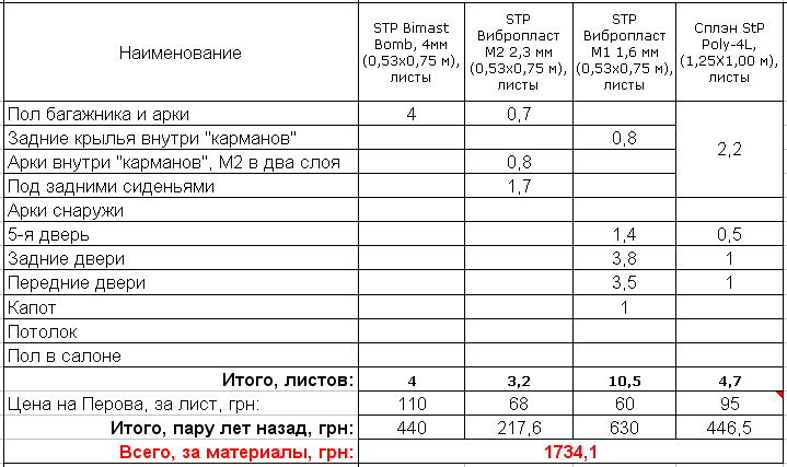

Veterok писал(а):И это против 20000 на атлант-м!!!
И что, у них хоть кто-то за такую цену делал шумку? Сомневаюсь. 6 000 грн. - это похоже на реальную цену.
Разве материалы для шумки настолько дорогие?
Я думаю что себестоимость материалов ну пусть 1 тыс. грн. (это только предположение, более точно скажут те кто сам
делал шумку, Сенсей например). Остальное - стоимость работ и накрутки.
А зачем тебе фирменная СТО? Поинтересуйся в профильных фирмах.

Сообщение Сэнсэй » Пт фев 15, 2013 19:32:42
oleg_t писал(а):Я думаю что себестоимость материалов ну пусть 1 тыс. грн. (это только предположение, более точно скажут те кто сам
Я не делал себе шумку крыши и пола в салоне, но списочек по материалам у меня получился такой на тот момент (пару лет назад):
