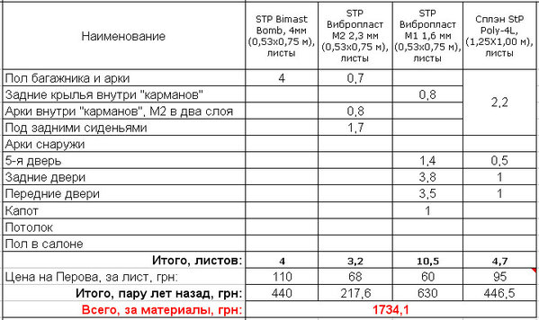

Вот рассматриваю вопрос шумки... Для начала поинтересовался, что об этом думает официальный дилер (атлант м), и он говорит что это все хорошо, и мы готовы все сделать за 20000 грн. Честно говоря цена меня немного шокировала, я слышал другой порядок цен на это....
поэтому, кто делал себе шумку, подскажите пожалуйста:
1. Порекомендуйте сто где делают качественно по адекватным ценам, интересует именно Харьков (именно поэтому и спрашиваю в этом разделе)
2. Если делать не у официала, как они на это отреагируют при гарантии
3. Насколько вы довольны полученным результатом, надо ли оно вообще
Заранее спасибо за ответы.

2. Шумка не влияет на гарантию, т.к. не вносятся никакие изменеия в конструкцию и не производится никакая врезка в электросистему. Теоретически, возможен отказ в гарантийной замене просевшего амморта задней крышки багажника, т.к. могут связать это с увеличившимся весом крышки при её шумке.
3. Делать стОит. Причём, в такой последовательности:
а) Шумоизоляция багажника и арок. Тут эффект будет самый зримый. Если ещё и локеры поставишь на задние арки, то вообще красота.
б) если хочешь получить от магнитолы более басовитый и чистый звук плюс получить красивый солидный звук закрытия дверей вместо штатного "консервного", то тогда надо шумить и двери. Здесь написано про передние двери, здесь - про задние и пятую.
в) если часто ездишь на дальние расстояния и надоедает появление гула на скоростях 100+, то надо шумить и крышу, она на скорости "поёт".
г) крышку капота можно зашумить "на сдачу", т.к. это легко и дёшево, лишним не будет, но и вау-эффекта от этого нет.
д) для фанатов - можно зашумить пол. Это очень затратно по времени и материалам, т.к. всё внутри машины разбирается и снимается. У многих дорестайлов на полу есть штатная вибра, но встречались и фотки более свежих машин, у которых заводской вибры на полу не было, только мягкая шумка. Моё ИМХО - если не планируешь участвовать в соревнованиях по автозвуку, то шумить пол у нас не нужно.

Шумку делал сам . (Задние арки ,багажник боковушки и под задними сидениями) Материалы 450 Гр +5часов+1л пива. Предварительно посмотрел фотоотчет братьев Россиян. Другие места не шумил ( не видел смысла). Эффект замечательный, 80% шума ушло. Рекомендую.

Veterok писал(а):И это против 20000 на атлант-м!!!
И что, у них хоть кто-то за такую цену делал шумку? Сомневаюсь. 6 000 грн. - это похоже на реальную цену.
Разве материалы для шумки настолько дорогие?
Я думаю что себестоимость материалов ну пусть 1 тыс. грн. (это только предположение, более точно скажут те кто сам
делал шумку, Сенсей например). Остальное - стоимость работ и накрутки.
А зачем тебе фирменная СТО? Поинтересуйся в профильных фирмах.

Сообщение Сэнсэй » Пт фев 15, 2013 19:32:42
oleg_t писал(а):Я думаю что себестоимость материалов ну пусть 1 тыс. грн. (это только предположение, более точно скажут те кто сам
Я не делал себе шумку крыши и пола в салоне, но списочек по материалам у меня получился такой на тот момент (пару лет назад):
