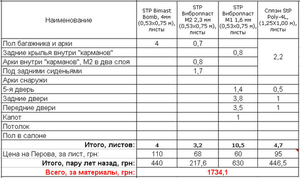

Разве материалы для шумки настолько дорогие?
Я думаю что себестоимость материалов ну пусть 1 тыс. грн. (это только предположение, более точно скажут те кто сам
делал шумку, Сенсей например). Остальное - стоимость работ и накрутки.

oleg_t писал(а):Я думаю что себестоимость материалов ну пусть 1 тыс. грн. (это только предположение, более точно скажут те кто сам
Я не делал себе шумку крыши и пола в салоне, но списочек по материалам у меня получился такой на тот момент (пару лет назад):
