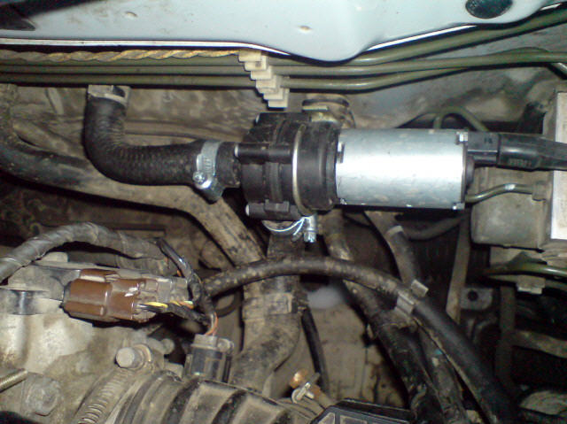

Итоговое резюме от уважаемого AnD345, заменившего и термостат, и переделавшего шланги, взято отсюда с сокращениями:
"больший прирост тепла дал не термостат, а именно замена/переделка шлангов!!!
Замену термостата не могу рекомендовать повсеместно.
Есть смысл в его замене только постоянно проживающим на территориях далеко за Уралом и то на свой страх и риск.
Температура из центрального сопла до переделки не поднималась выше 46 градусов. После переделки температура из центрального сопла идет 74 градуса".
Если страшно колхозить переходники - можно заказать в сборе у Ниссана, выглядит вот так:

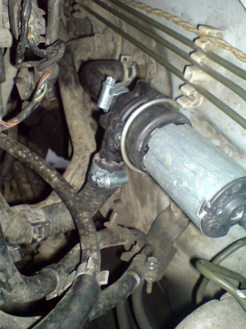

Если хочется обойтись малой кровью, то единственный выход - установка "дополнительного насоса типа BOSCH в патрубок печки
Каталожный номер 0 392 020 034 или 0 392 020 024, цена примерно $60"
"Скорости потока не хватает до примерно 1100-1300 об./мин. двигателя. Дальше давит будь здоров. НО! Как раз на этот диапазон оборотов попадает спокойная езда - вот и получается спокойно ездишь - мерзнешь. Тут как раз и поможет дополнительный насос".
Фотки установленного насоса (не на Кашкае. Кашкайская установка - на второй странице со ссылкой на Gudvina)
