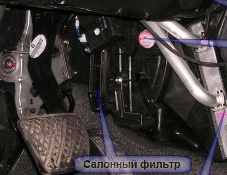

Alex32 писал(а):скажите мне смисл этой кришки
По идее крышка должна одеваться с торца фильтра и обеспечивать целостность тракта циркуляции (или подачи) воздуха.

Сообщение PSYcho » Пт янв 09, 2009 10:04:24
А как она должна стоять правильно?

PSYcho писал(а):Сэнсэй
И второй вопрос, может радиатор закрыть картонкой и делов то? Поскольку вряд ли есть те пластиковые приблуды как на Дэу кто-то выкладывал
Крышка долна быть закрыта, фотка от AnD345 ниже.

И, завершая эпопею, ещё цитаты. Оказывается, при замене на СТО фильтра салона не совсем пряморукие товарищи могут сбить настройки заслонки, перекрывающей поток забортного воздуха. Для проверки правильности нужно просто заглянуть на правую стенку рядом с педалью газа и посмотреть совпадение метки белого зубчатого колеса с меткой чёрного "сектора". Должно быть так, как указано на первой фото ниже. Если метки не совпадают, то заслонка работает неправильно.
Плюс ко всему, во время начала прогрева чёрный "сектор" должен находиться полностью в нижнем положении (за исключением выставленного режима MIN LO) и никак не реагировать на кручение ручки температуры, аж пока салон не прогреется.
Фото опущенного вниз сектора в режиме максимального обогрева (подмешивание забортного воздуха не происходит) - ещё ниже.
