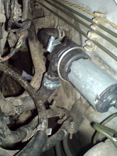

Итоговое резюме от уважаемого AnD345, заменившего и термостат, и переделавшего шланги, взято отсюда с сокращениями:
"больший прирост тепла дал не термостат, а именно замена/переделка шлангов!!!
Замену термостата не могу рекомендовать повсеместно.
Есть смысл в его замене только постоянно проживающим на территориях далеко за Уралом и то на свой страх и риск.
Температура из центрального сопла до переделки не поднималась выше 46 градусов. После переделки температура из центрального сопла идет 74 градуса".
Если страшно колхозить переходники - можно заказать в сборе у Ниссана, выглядит вот так:
Если хочется обойтись малой кровью, то единственный выход - установка "дополнительного насоса типа BOSCH в патрубок печки
Каталожный номер 0 392 020 034 или 0 392 020 024, цена примерно $60"
"Скорости потока не хватает до примерно 1100-1300 об./мин. двигателя. Дальше давит будь здоров. НО! Как раз на этот диапазон оборотов попадает спокойная езда - вот и получается спокойно ездишь - мерзнешь. Тут как раз и поможет дополнительный насос".

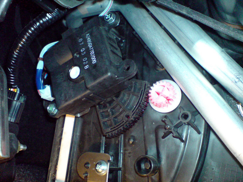

И, завершая эпопею, ещё цитаты. Оказывается, при замене на СТО фильтра салона не совсем пряморукие товарищи могут сбить настройки заслонки, перекрывающей поток забортного воздуха. Для проверки правильности нужно просто заглянуть на правую стенку рядом с педалью газа и посмотреть совпадение метки белого зубчатого колеса с меткой чёрного "сектора". Должно быть так, как указано на первой фото ниже. Если метки не совпадают, то заслонка работает неправильно.
Плюс ко всему, во время начала прогрева чёрный "сектор" должен находиться полностью в нижнем положении (за исключением выставленного режима MIN LO) и никак не реагировать на кручение ручки температуры, аж пока салон не прогреется.
Фото опущенного вниз сектора в режиме максимального обогрева (подмешивание забортного воздуха не происходит) - ещё ниже.
