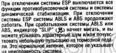

Сообщение oreh » Пт дек 18, 2009 20:13:33
root_xp писал(а):oreh Ты путаешь курсовую устойчивость - ESP и пробуксовку колес TCS !
Я ничего не путаю, видимо ты невнимательно прочитал мои слова или не понял контекста.
ЕЩЕ РАЗ: ESP не отключается полностью, т.е. в критической сетуации оно срабатывает, именно как ESP.
TCS - отключается кнопкой ESP OFF на то есть строка в инструкции по эксплуатации авто:
Как мы видим по мануалу, не описывается TCS как отдельная система (есть упоминание на пару строк), а обзывается все в общем "ESP"!
Итак, нужно разобраться по техдокументации куда входит ABLS в ABS или в ESP, только от этого будет зависеть разница отсутствия ЕСП и ЕСП офф

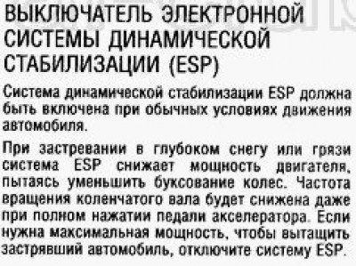

Сообщение root_xp » Пт дек 18, 2009 20:17:14
TCS, ABD (Automatic brake differential) и ABLS - одно и тоже! У них одна и таже задача, при помощи тормозов, тормозить буксующие колеса и передавать крутящий момент на колеса имеющие сцепление с дорогой.
А у ESP,VDC и прочих систем стабилизации задача - устранить занос, при помощи тормозов, передачи крутящего момента в противовес заносу при помощи тех же тормозов и придушить обороты двигателя.
ABLS (Active Brake Limited Slip) для того, чтобы улучшить тяговые
свойства автомобиля. Система ABLS действует аналогично дифференциалу повышенного трения и срабатывает, когда одно из ведущих колес оказывается на опорной поверхности с низким коэффициентом сцепления и начинает буксовать. Система ABLS, притормаживая буксующее колесо,обеспечивает соответствующее увеличение крутящего момента на другом колесе моста, которое имеет лучшее сцепление с опорной поверхностью."
В первом скрине написано - При ESP OFF отключается ESP, а ABLS(TCS, ABD) и ABS продолжают работать! О чем я тебе и говорил.
Во втором как раз и написано о том, что ESP "душит" двигатель, при пробуксовке и ее нужно отключать на бездорожье.
Так кто кого не правильно понял? :D

root_xp писал(а):В первом скрине написано - При ESP OFF отключается ESP, а ABLS(TCS, ABD) и ABS продолжают работать! О чем я тебе и говорил.
Капец... В первом скрине написано по-русски "Выключаются все ф-ии противобуксовочной системы (читай:TCS) и системы динамической стабилизации курсовой устойчивости. ABLS и ABS остаются"

Сообщение root_xp » Пт дек 18, 2009 21:26:04
Капец... Ну ты и упертый! :)
В тех. мануале, а не инструкции, написано TCS и нет ни слова об ABLS. В инструкции есть ABLS, но по моему нет ни слова о TCS, из чего я делаю вывод, что это одна и таже система, которая помогает на бездорожье, имитируя тормозами, блокировку межколесного дифференциала.
Вывод - на машине без ESP этих функций(ABSL, TCS) нет! На машине с ESP, при нажатии кнопки ESP OFF, эти функции(ABSL, TCS) остаются включенными!
Капец, а я о чем написал? Курсовой устойчивости нет, переброска крутящего момента с буксующих колес, на колеса с нормальным сцеплением с дорогой есть! Если для тебя критичны аббревиатуры, то написал по принципу действия, хотя называться они могут по разному хоть ABSL, хоть ABD, хоть TCS - суть от этого не меняется!!!
