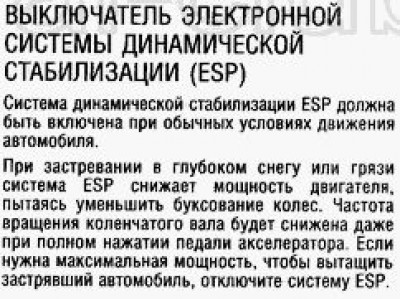

В первом скрине написано - При ESP OFF отключается ESP, а ABLS(TCS, ABD) и ABS продолжают работать! О чем я тебе и говорил.
Во втором как раз и написано о том, что ESP "душит" двигатель, при пробуксовке и ее нужно отключать на бездорожье.
Так кто кого не правильно понял? :D

root_xp писал(а):В первом скрине написано - При ESP OFF отключается ESP, а ABLS(TCS, ABD) и ABS продолжают работать! О чем я тебе и говорил.
Капец... В первом скрине написано по-русски "Выключаются все ф-ии противобуксовочной системы (читай:TCS) и системы динамической стабилизации курсовой устойчивости. ABLS и ABS остаются"
Капец, а я о чем написал? Курсовой устойчивости нет, переброска крутящего момента с буксующих колес, на колеса с нормальным сцеплением с дорогой есть! Если для тебя критичны аббревиатуры, то написал по принципу действия, хотя называться они могут по разному хоть ABSL, хоть ABD, хоть TCS - суть от этого не меняется!!!
