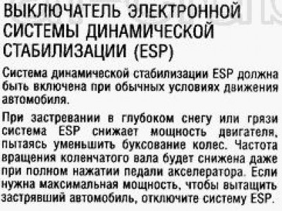

Кстати, вот интересно, товарищь на авенсисе говорит, что у него кнопкой отключается только TCS, а ESP працюе. В тоже время And345 в описании испытаний 4вд с ЕСП указал
3. Полный привод. ESP. Летняя родная резина.
В режиме с отключенной ESP ничем не отличается от предыдущего испытуемого во всех режимах.
Кроме в. На круге, при критическом заносе отключенная ESP срабатывала, мягко, ненавязчиво выравнивая траекторию.
Т.е. получается таки что ЕСП полностью не выключается, но тем не менее в случае первого поста, думаю, без ЕСП и с ЕСП офф поведение былобы одинаково

oreh Ты путаешь курсовую устойчивость - ESP и пробуксовку колес TCS !
эксперимент And345 - занос. А здесь речь о застрявшем авто!
Скачай тех. мануал по кашкаю и почитай. Сейчас нет под рукой что-бы выложить страницы.

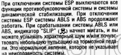

Сообщение oreh » Пт дек 18, 2009 20:13:33
root_xp писал(а):oreh Ты путаешь курсовую устойчивость - ESP и пробуксовку колес TCS !
Я ничего не путаю, видимо ты невнимательно прочитал мои слова или не понял контекста.
ЕЩЕ РАЗ: ESP не отключается полностью, т.е. в критической сетуации оно срабатывает, именно как ESP.
TCS - отключается кнопкой ESP OFF на то есть строка в инструкции по эксплуатации авто:
Как мы видим по мануалу, не описывается TCS как отдельная система (есть упоминание на пару строк), а обзывается все в общем "ESP"!
Итак, нужно разобраться по техдокументации куда входит ABLS в ABS или в ESP, только от этого будет зависеть разница отсутствия ЕСП и ЕСП офф

TCS, ABD (Automatic brake differential) и ABLS - одно и тоже! У них одна и таже задача, при помощи тормозов, тормозить буксующие колеса и передавать крутящий момент на колеса имеющие сцепление с дорогой.
А у ESP,VDC и прочих систем стабилизации задача - устранить занос, при помощи тормозов, передачи крутящего момента в противовес заносу при помощи тех же тормозов и придушить обороты двигателя.
ABLS (Active Brake Limited Slip) для того, чтобы улучшить тяговые
свойства автомобиля. Система ABLS действует аналогично дифференциалу повышенного трения и срабатывает, когда одно из ведущих колес оказывается на опорной поверхности с низким коэффициентом сцепления и начинает буксовать. Система ABLS, притормаживая буксующее колесо,обеспечивает соответствующее увеличение крутящего момента на другом колесе моста, которое имеет лучшее сцепление с опорной поверхностью."
В первом скрине написано - При ESP OFF отключается ESP, а ABLS(TCS, ABD) и ABS продолжают работать! О чем я тебе и говорил.
Во втором как раз и написано о том, что ESP "душит" двигатель, при пробуксовке и ее нужно отключать на бездорожье.
Так кто кого не правильно понял? :D
Сообщение oreh » Пт дек 18, 2009 20:54:32
Зачем писать это?
root_xp писал(а):TCS и ABLS - одно и тоже!
Ну почитай сам своиже посты, неужели ты не понимаешь разницу между этими системами? Ну я же тебе даже вырезку дал из инструкции
TCS - Traction Control System - противобуксовочная система, смысл ее работы не дать колесам буксовать, т.е. душит двигло
ABLS - Active brake limit system - сисетма притормаживания пробуксовывающего колеса, т.е. управляет тормозом
Принципиальная разница: TCS - снижает тягу в принципе, ABLS - на определенное колесо, заставляю тем самым дифференциал передавать тягу на другое колесо оси!
Это разные вещи!
Но я согласен, благодаря ABLS, в машине даже с ЕСП офф должны вращаться оба колеса на оси. В этом отношении признаю свою ошибку, она возникла как раз потому что думал, что это задача именно TCS, которое выключается с ЕСП, а оказывается это выполняется ABLS, интересно, что в ESM не нашел ни слова про ABLS.
Кстати, по ESM вообще все эти функции реализованы в блоке ABS!
Ага вычитал в инете все эти системы появились как расширение ABS, испольхуют тотже набор датчиков и управления (плюс управление подаче топлива в двигатель по шине), так что, по идее, для того, чтобы получить ESP необходимо заменить только мозги ABS, а, возможно, учитывая, что в последние годы часто встречается такое, что на одни и теже платы заливается разный софт, возможно, достаточно каким-то макаром перешить мозги на соответствующие!!!

root_xp писал(а):В первом скрине написано - При ESP OFF отключается ESP, а ABLS(TCS, ABD) и ABS продолжают работать! О чем я тебе и говорил.
Капец... В первом скрине написано по-русски "Выключаются все ф-ии противобуксовочной системы (читай:TCS) и системы динамической стабилизации курсовой устойчивости. ABLS и ABS остаются"

Сообщение root_xp » Пт дек 18, 2009 21:26:04
Капец... Ну ты и упертый! :)
В тех. мануале, а не инструкции, написано TCS и нет ни слова об ABLS. В инструкции есть ABLS, но по моему нет ни слова о TCS, из чего я делаю вывод, что это одна и таже система, которая помогает на бездорожье, имитируя тормозами, блокировку межколесного дифференциала.
Вывод - на машине без ESP этих функций(ABSL, TCS) нет! На машине с ESP, при нажатии кнопки ESP OFF, эти функции(ABSL, TCS) остаются включенными!
Капец, а я о чем написал? Курсовой устойчивости нет, переброска крутящего момента с буксующих колес, на колеса с нормальным сцеплением с дорогой есть! Если для тебя критичны аббревиатуры, то написал по принципу действия, хотя называться они могут по разному хоть ABSL, хоть ABD, хоть TCS - суть от этого не меняется!!!

Сообщение oreh » Пт дек 18, 2009 21:47:02
root_xp писал(а):Капец... Ну ты и упертый! :)
Ага, я такой, мне важна истина! :)
root_xp писал(а):Вывод - на машине без ESP этих функций(ABSL, TCS) нет!
Согласен!
root_xp писал(а): На машине с ESP, при нажатии кнопки ESP OFF, эти функции(ABSL, TCS) остаются включенными!
Не согласен!
TCS - выключается, т.е. не выполняется это (из вики):
Для снижения тяги могут (в зависимости от реализации системы) использоваться следующие методы:
Прекращение искрообразования в одном или нескольких из цилиндров.
Уменьшение подачи топлива в один или несколько цилиндров
Прикрытие дроссельной заслонки для систем с электронным управлением дроссельной заслонкой.
ABLS остается, т.е. это работает:
Одновременно для восстановления сцепления с дорогой, а так же увеличения крутящего момента на противоположном, относительно дифференциала колесе, производится кратковременное притормаживание колеса, потерявшего сцепление при помощи электро-гидравлических актуаторов
Что и описано в инструкции.
